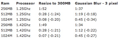

Va voir à cette adresse: http://www.ipodlounge.com/articles_more.php?id=6243_0_8_0_C
Il y a un petit sous Photoshop des 2 Mac Mini, avec 256, 512 et 1Go de RAM, avec un resizing d'une image à 300Mo, puis application d'un flou gaussien de 3px.
J'ai fait le test sur mon PC Asus, Pentium 4 à 2,8GHz (FSB 800), 1Go de RAM DDR3200, 120 Go (7200trs/min SATA) de disque dur rempli à 35%, et réinstallation de Windows sur DD reformaté le 15 décembre.
Bilan:
test1: 5 sec
test2: 46 sec
soit grosso modo les mêmes perf que le Mac Mini....
Je te laisse juger par toi-même..........
toubai a dit:
Bilan:
test1: 5 sec
test2: 46 sec
Sauf que le mini 1,42 fait :
Test 1 : 0,07 sec
test 2 : 0,45 sec
si c'est des minutes, 7 centièmes de minutes ce n'est pas 7 secondes car l'on est en base 60 non ? :mouais:
toubai a dit:
Je n'ai pas trouvé la procédure exacte sur le site, quelle est-t-elle exactement ? J'aimerai pouvoir faire une comparaison avec d'autres machines...
