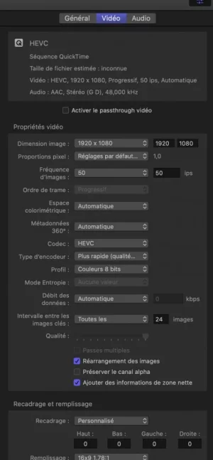

Enfin pour compressor (qui n'est pas le logiciel le plus convivial que l'on puisse trouver).

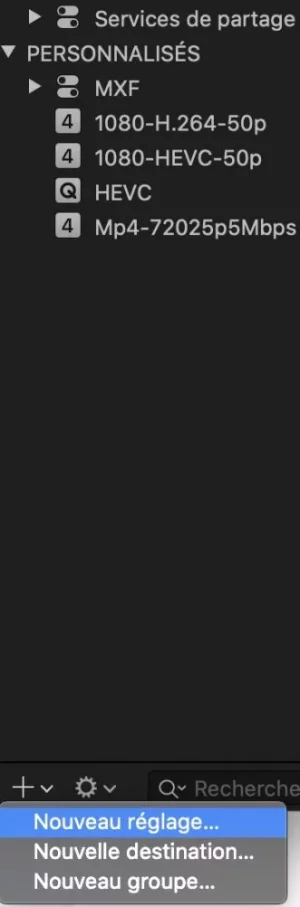

Si tu veux encoder en mp4 avec le codec H.264, il faut créer un préset mp4.
Pour cela, clique en bas sur le signe + et choisis nouveau réglage :

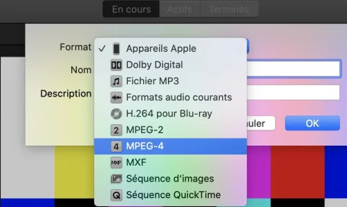

dans la fenêtre qui s'ouvre, choisis mp4 et donne un nom à ton préset.
Ensuite, soittu détermines un réglage particulier soit tu effectues un réglage pour chaque vidéo que tu auras à encoder.
Tu peux tout régler à ce niveau dans l'onglet vidéo ou dans l'onglet audio :
Remarque en haut des réglages la boîte à cocher 'Activer le passthrough': cela signifie que la vidéo n'est pas touchée, c'est alors un ré-encapsulage, par exemple de tes .mov en mp4.
Il y a la même chose pour l'audio.
Tu peux ainsi à volonté ré-encapsuler, ou ne ré-encoder que la vidéo ou ne ré-encoder que l'audio.
