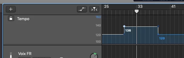

J'ai quelques question sur GarageBand 10.2.0 (plus précisément sur la création d'un projet voix).
comment changer les PBM d'une piste ou d'un sample ?

Je ne vois pas ce que tu entends par "changer les PBM d'une piste". Si tu veux changer le tempo d'une section de ton projet (?) le plus pratique est d'afficher la piste du tempo (menu "Piste"). En cliquant sur le trait tu délimites le début et la fin du passage à modifier et tu peux alors le faire glisser vers le haut ou vers le bas :
