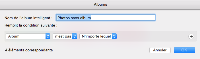

- avec la façon dont j'organise mes photos, chaque photo doit êre dans un seul et unique album. Du coup, je me demande comment faire pour afficher des photos qui seraient dans aucun album et les photos qui apparaissent dans plusieurs album.
J'ai vu ce fil de discussion pour les photos dans aucun album (les dossiers intelligents ne semblent pas être la solution) mais je me demandais s'il n'y avait pas de meilleure solution.
Je ne vois pas dans cette discussion que cela ne fonctionne pas, car cela fonctionne ici :
Il suffit de créer un album intelligent avec cette condition : "Album" --> "n'est pas" --> "N'importe lequel"
Important, dans cette condition: Un album intelligent ne compte pas pour un album
Super ! Merci ! Ca me dépanne vachement.
