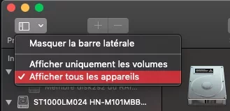

DE 2, tu formate ta clé USB dans le bon format dans l'utilitaire de disque, pour commencer, ouvre l'application, puis coche l'option ci dessous:

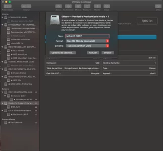

Ensuite, tu sélectionne ta clé USB, elle doit être affiché en externe, et tu clique sur le bouton formater: Capture d’écran 2020-11-09 à 19.52.17.png
Après, tu met bien en Mac OS X étendu, en table de partition GUID, par contre, pas d'espace entre les mots (pas comme moi).
