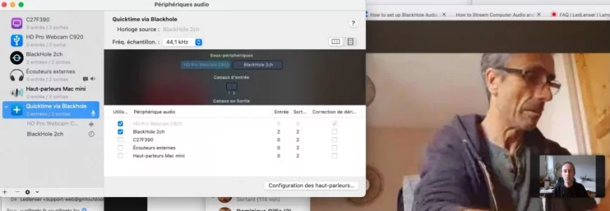

J'ai un problème avec Blackhole.
Je l'ai installé sans souci, ai aussi configuré les entrées/sorties avec l'application Configuration audio et Midi du menu utilitaire du dossier Applications.
J'arrive très bien à enregistrer le son d'un flux vidéo.
Aucun problème de sortie… par contre c'est en entrée que ça coince !
Mon gros problème… c'est que je n'ai plus accès au micro de ma webcam dont j'ai un besoin professionnel.
Dans le menu midi, la webcam apparaît bien… mais en grisé. (voir pièce jointe)
Elle fonctionnait parfaitement jusqu'à ce que j'installe blackhole.
Pas de souci de connexion j'ai l'image comme d'habitude, mais qq chose m'échappe !

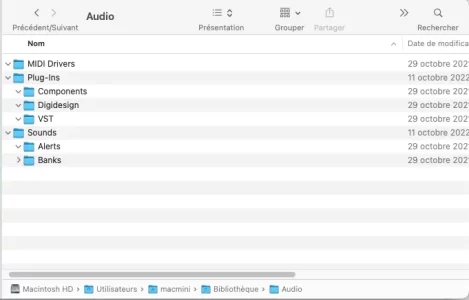

J'ai regardé les tutos… à priori il suffit d'enlever un fichier dans la bibliothèque mais je ne trouve rien dans la bibliothèque audio où cela devrait être.
D'ailleurs aucun fichier n'est présent. (pièce jointe également).

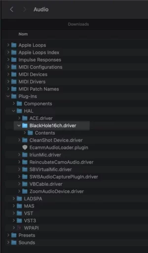

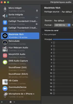

Je viens d'installer Blackhole et je le retrouve comme plugin dans Biblioyhèque/Audio/Plug-ins tout comme dans mes périphériques audio :
J'espère que je t'aurai, été utile… ;)

Bonjour et merci pour votre aide rapide.
J'ai suivi les consignes…
Je viens d'ailleurs d'apprendre grâce à vous qu'il y a une bibliothèque système qui n'est pas la même que celle de l'utilisateur.
J'ai fait tourner le désinstalleur d'entrée (merci pour le lien)… et après vérif ne trouve rien dans la bibliothèque racine.
Blackhole a bien disparu et j'ai supprimé l'agregate device que j'avais généré où était visible la webcam en grisé.
Je vais faire un test webcam dès que possible, ce soir normalement.
C'est dommage car c'est bien pratique cette petite appli… mais je ne sais pourquoi ça me squeeze mon micro de webcam.
Peut-être ai-je raté une étape.

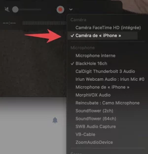

Ce que je ne comprends pas, c'est que tu sois obligé de passer par ce soft pour que ta webcam soit vue par QuickTime.
Et puis si tu as un smartphone, tu n'as plus besoin de webcam. Tu peux utiliser Iriun Webcam qui la remplacera avantageusement.
Et encore mieux, si tu es sous Ventura et que tu disposes d'un iPhone, celui-ci te servira désormais de webcam pour QuickTime avec enregistrement HD…:up:
