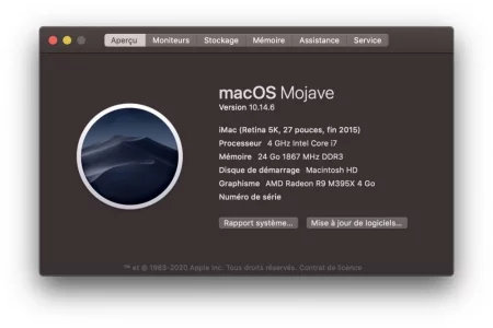

A la limite, non en fait, je m'en fiche. Pourquoi ? Pour moi le juge de paix est comme je te le mentionne en réponse #9 de faire une installation propre en suivant les indications et ce n'est qu'après que tu pourras constater qu'il y a des dysfonctionnements ou pas. Et pour information, j'ai ceci...
...donc je suis encore sous macOS Mojave avec un SSD de 512 Go d'origine et je ne pense pas être l'exception qui confirme la règle.
