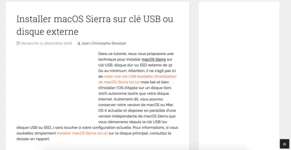

Négatif, trouve moi un seul message dans les forums qui conseille de tester une version de macOS dans une clé USB ! On conseille depuis belle lurette d'utiliser un disque dur USB. Et non, ce n'est pas banal et on déconseille de le faire, tant par la lenteur d'installation , son instabilité, que de son utilisation !
J'ai déjà fait depuis un DD USB2 avec les mêmes ralentissements. C'est la raison pour laquelle je suis passé à l'USB3 avec une clé USB véloce.
Pour répondre à ton commentaire voici ce lien.
Maintenant il suffit de consulter google pour s'apercevoir que nombre d'utilisateurs ont connu ces mêmes ralentissements avec Mojave lors de clean install sur leur SSD d'origine. Et pas que sur les Macbook Pro. De plus.
Alors plutôt que de tomber pieds et mains liés dans le problème, j'aurais plutôt souhaiter le contourner tout en sachant de quoi il en retourne.
