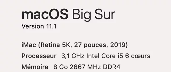

J'ai un iMac 5K 2019 qui dispose de 8 Go, en 2 x 4 Go.
En 2667 MHz DDR4, d'après le résumé dans "à propos de ce Mac".

est-ce que vous pouvez poster , ce qu'il est ecrit dans "a propos de ce mac ?
En 2667 MHz DDR4
Or, un peu partout, je ne trouve que des barrettes 2666 MHZ DDR4
C'est la même chose. La fréquence exacte est 2666,66, que l'on trouve écrit en 2666 ou bien 2667 MHz.

Merci.
La rubrique "à propos de ce Mac", visible en capture d'écran ci-dessus, te donne-t-elle d'autres pistes pour m'aiguiller ?

Et pourtant avec Google en tapant modèle imac apple, le premier lien affiché est celui-ci... https://support.apple.com/fr-fr/HT201634 ...donc tu as ce modèle là... https://support.apple.com/kb/SP790?locale=fr_FR ...et la fréquence des barrettes mémoires que mentionne Apple est bien de 2 666 MHz.
Pour information, il faut laisser en place les barrettes d'origine et remplir les slots vides, il est conseillé de mettre la même capacité de mémoire par paire de slots.
