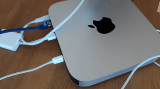

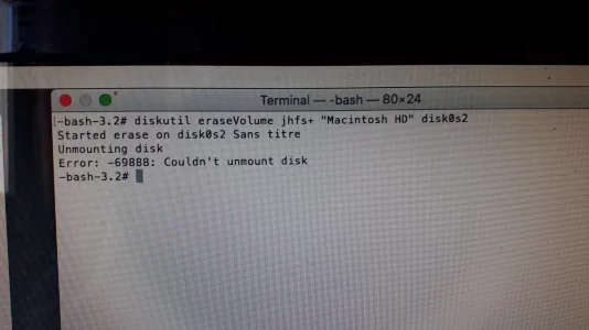

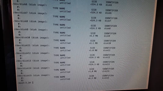

Alors, voici ce qui s'est passé dans l'ordre :
20200323_144655.jpg20200323_144715.jpg20200323_144735.jpg20200323_144744.jpg20200323_145456.jpg

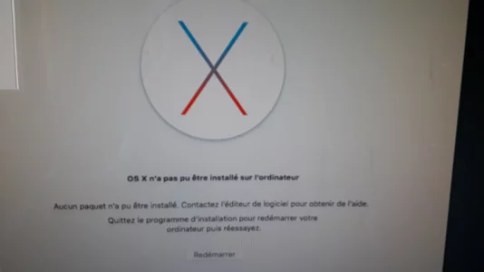

Et depuis, plus rien... et le message final...
Ah la galère.
Je viens de procéder de la même manière avec ma clé d'installation d'El Capitan...
A suivre...

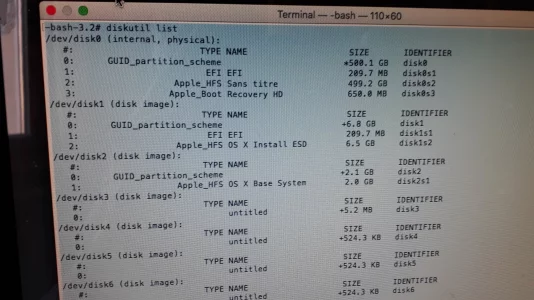

Et voilà le résultats, peu de minutes plus tard :
N'y a-t-il pas un moyen de faire en sorte que le DD ait moins de partition, ça m'a l'air d'être un joyeux bazar quand même. Je ne sais pas ce qu'a foutu Catalina là dedans... Je désespère...

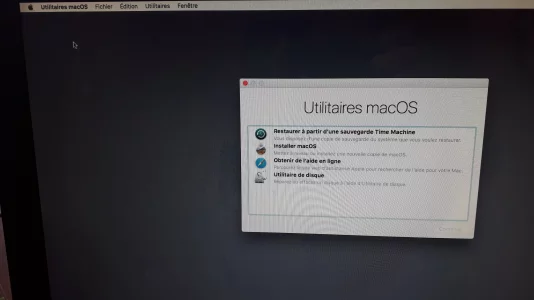

Eurêka !!
J'ai retenté une dernière installation en changeant la date à celle d'aujourd'hui, en reformatant le DD avec l'Utilitaire de disque et l'installation de HS s'est enfin effectuée. Voir mes zolies photos...
Merci tout plein, j'en connais un qui va être content de récupérer son Mac mini...
Prenez bien soin de vous.
C’était normal. Tu as téléchargé aujourd’hui HS. Il ne comprenait donc pas une date antérieure et j’avais complètement oublié que nous avions changé la date.

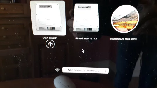

bonjour Oyapoque,
je suis une nouvelle membre, autodidacte en informatique, principalement sur PC, sur mac aussi mais la je rencontre un soucis avec le pc de ma fille que j'ai déjà remis d'usine une première fois. Son imac est un A1224 de 2007, il ne peut supporter que el capitan, aux dires d'APPLE ( à la 1ere remise d'usine). Ma fille a dû vouloir valider une mise à jour, sans faire attention que s'est le passage a HIGH SIERRA.... qui n'est surement pas supporté par son imac. Du coup tout est bloqué, j'ai créé plusieurs clé usb bootable avec TRANSMAC, (biensûr ma fille ne retrouve pas son cd installation) , j'ai donc télécharger des ISO de el capitan, a première vue elles ne seraient pas complétes et non démarrable. Je suis allée sur KEYLIFORNIA en récupérer une nouvelle image ISO... j'ai tenté 2 fois l'installation en changeant la date dans le terminal...., j'ai formaté le DD, il est monté et totalement OK avec 500GO..mais mes clés ne sont pas détectées comme bootable. Pourrais tu m'aider, j'ai dû louper un truc, une manip..... j'en perds mon latin....

Peux tu démarrer avec les touches CMD +R enfoncées et arrives tu sur une page présentant 4choix principaux
