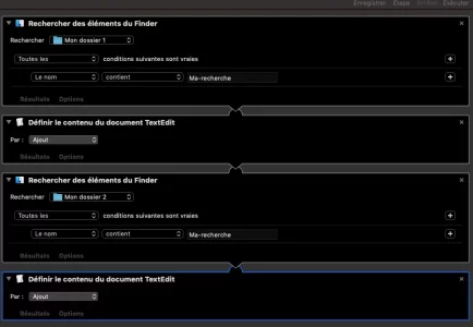

Pourtant avec automator, tu dois pouvoir en enchainant les recherches.
Exemple : dans 2 dossiers (voir copie écran)
Tu commences par ouvrir un document vierge TextEdit, puis tu exécutes automator, tu obtiens le résultat de la recherche dans le document TextEdit.

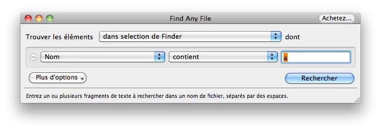

Avec Find Any File 1.9.3 (SnowLeopard), ça fonctionne.
Il faut bien demander à chercher dans « Sélection du Finder ».
MAIS (et c'est un grand mais).
Quand bien même la sélection discontinue marcherait, le problème reste entier. En effet, les sous-dossiers que je souhaite inspecter ne sont JUSTEMENT pas placés dans un même dossier. Ils sont vraiment à différents endroits :(
Dans le Finder, j'ouvre une nouvelle fenêtre (cmd-N) dans laquelle j'affiche "Mon_disque_dur".
Je choisis une présentation par liste dans la fenêtre : ainsi, j'ai accès à tous les sous-dossiers que je veux pourvu qu'ils soient sur le même disque.
Je fais ma sélection (*), toujours en étant dans la fenêtre Finder (c'est le plus long, surtout si on tremble un coup et qu'on lâche la touche cmd, il faut tout recommencer…) puis seulement je bascule vers Find Any File où j'introduis ma requête.
Pour ne pas refaire à chaque fois tout le processus de sélection, j'ai testé en créant des alias des dossiers où je voulais faire ma recherche et je les ai placés dans un nouveau dossier. Ensuite, j'ai sélectionné ces alias (ou seulement ceux que je voulais) et la recherche se fait parfaitement. :)
(*) Clic sur les petits triangles pour déployer les sous-dossiers et cmd-clic sur le nom des dossiers pour les sélectionner.
