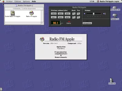

La radio FM, ça marche ;-) Dans la boite il y a normalement une antenne ruban qui se branche à l'arrière.

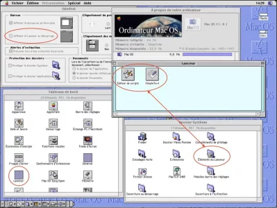

Je pense que je vais me contenter de la version anglaise du CD de restauration de la 8.0 pour 5500 car sur le Mac OS 8.0 basisue je n'ai pas le "launcher" ( je ne sais pas si c'est le nom exact) qui se lance automatiquement et qui est spécifique il me semble à ces machines. Sinon ça m'est égal d'avoir un 7.5.5 si quelqu'un en possède un pour 5500 en fr
Si tu veux parler du Lanceur, qu'on active via le Tableau de Bord du même nom, et au démarrage via une option dans Général, il est dans les versions génériques du 7.5 et du 8 ;-) c'était une nouveauté du 7.5.
Il était dispo sur tous les Mac, pas seulement sur ces machines, même si sa cible, c'était les Performa grand public dans l'objectif de simplifier l'usage.
