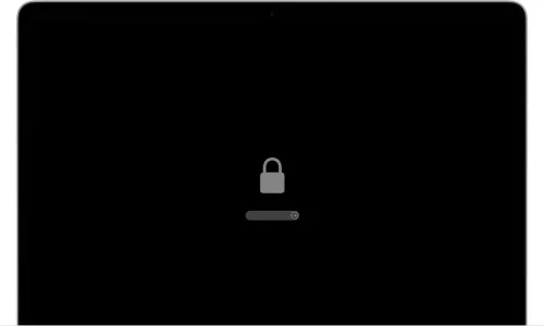

Merci mais je ne vois pas trop comment réinitialiser un mac qui ne s'allume que sur un cadenas et ne répond plus au mot de passe. Tu veux bien m'éclairer un peu plus ?
Alors, tu ne nous a pas tout dit ! Si ce MBA démarre avec cet écran...
...officiellement chez Apple... https://support.apple.com/fr-fr/102675 ...ça se complique et tu es dans ce cas de figure... https://support.apple.com/fr-fr/102384 ...en l'absence du mot de passe, il faudra en passer par le dernier paragraphe qui est...
Si vous avez oublié votre mot de passe de programme interne
Si vous ne vous souvenez pas du mot de passe de votre programme interne, prenez rendez-vous dans un magasin Apple Store ou dans un centre de services agréé Apple. Lors de votre rendez-vous, apportez votre Mac ainsi que la facture ou le reçu d’origine, à titre de preuve d’achat.
...il n'y a aucune autre alternative.

Si ce MBA démarre avec l'écran de ma réponse #10 , dans un Apple Store ou magasin habilité, il faut présenter la facture sinon pas de déblocage.
