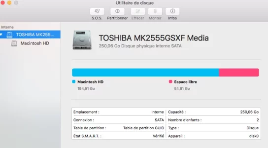

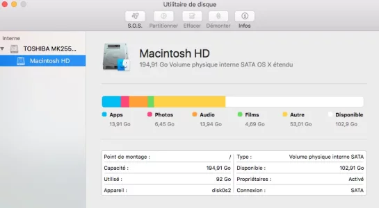

La commande ⌘R ne semble pas marcher. Je suis passée par aller>utilitaire>utilitaire de disque. J'ai appliqué la commande SOS sur makintosh HD et "Toshiba" (ce qui semble étrange). Je n'ai pas trouvé le ruban en bas de page pour les codes mais j'ai joint un imprimecran du message sur Terminal si cela te convient. Je te remercie encore. Bonne journée. Bien à toi
    93,7 KB · Affichages: 69
    91,9 KB · Affichages: 69
Je vois qu'il manque une partition de secours Recovery HD sous la partition de Macintosh HD. Tu ne peux donc pas ouvrir une session de secours locale pour réparer le volume de démarrage.
- quels sont le modèle et l'année de ton Mac ? - quel est l'OS actuellement installé ?​
