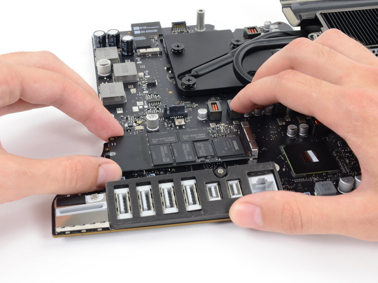

De plus pour la barrette de SSD il faut démonter presque entièrement l'iMac, elle ce trouve derrière la carte mère.

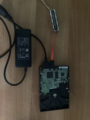

Pour un disque 3.5" il faut une alimentation externe en 12v. Donc soit un boitier, dock https://www.macway.com/storeva-drivedock-u3-dock-usb-30-pour-disque-dur-sata-2535/p25996?s_kw=dock sata&oid=133241, soit si tu préfères un câble, il faut un uniquement SATA pour les données et en plus une alimentation.
par exemple:
Et pour la barrette SSD, sur cette iMac, c'est un format propriétaire, mais attention pour les boitiers ou adaptateurs c'est du SATA et pas du Pcie (AHCI ou NVMe)

Et sur ton iMac 2012:
rWmaOPxqTWNCPwtq.huge
Et donc ?
