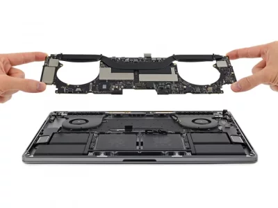

C'est bien ce qu'il me semblait, comme tu peux le constater... https://fr.ifixit.com/Device/MacBook_Pro_15"_Touch_Bar_2017 ...tout est soudé sur la carte mère...
...et impossible de récupérer quoi que ce soit ! De plus tu mentionnes ceci...
J'aimerai l'amener a un service agréé apple mais ils sont en congés jusqu'au 17 août (je suis a perpignan) donc pas de test possible avant..
...indiquant que tu as été dans un magasin habilité Apple qui cherche à faire du chiffre d'affaires. Il te faut impérativement aller dans un Apple Store pour le faire tester et connaître la vraie panne en mentionnant que tu as été dans un magasin habilité, que ton MBP a été ouvert par leurs soins, qu'ils ont été incapables de faire quoi que ce soit ! Ce sera dans le but de te couvrir, histoire de ne pas te mettre ça sur le dos.

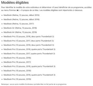

Dès l'instant ou un modèle fait partie de la liste de prise en charge, peu importe sa provenance. Ce qu'il faut retenir, c'est ceci...
Top ça ! Tu m'en apprends une bonne là !
Je vais en profiter et si j'arrive à faire faire un bon diagnostic pour savoir d'où vient le probleme, je pourrais le faire réparer ! Et si c'est le cas je pourrais toujours le revendre d'occasion. Je te remercie l'ami !
