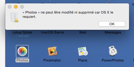

Je viens de démarrer sur «Yosemite» > mise-à-la-corbeille de l'application «Photos.app» (en échange d'une authentification admin simple) > re-démarrage > aucune plainte du Système. Rien.
Peut-être était-ce dû chez toi au fait que tu te servais de «Photo» > il s'agissait peut-être alors d'une récrimination interne à ta session (pour ma part : je ne me suis jamais servi de «Photo») ?

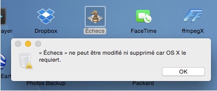

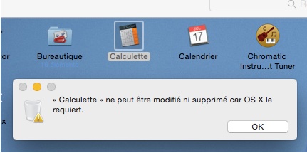

Moi voilà ce que j'obtiens quand j'essaie de mettre à la Corbeille une application "native" de Yosemite:

C'est bien ce même MacBookPro, mais depuis une mise à jour de sécurité les autorisations sont revenues au standard sur le dossier Applications et j'obtiens le même retour que toi.
Et cette impossibilité de suppression des applications "natives" ne semble pas une spécificité de mon Mac:
http://www.macplanete.com/tutoriels/20595/supprimer-safari-mac
