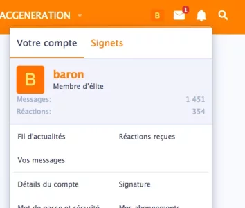

Tu ne peux pas modifier ton nom, mais le nom qui apparaît oui. Dans le premier onglet de ton profil.
Désolé mais je ne trouve pas...
C'est caché là : en haut à droite, dans le bandeau orange tu as la loupe, la cloche et l'enveloppe. A gauche de celle-ci, tu as un lien vers ton profil, la miniature de ton avatar, et quand tu cliques dessus, tu choisis Détails du compte > Nom d'utilisateur : tu trouveras là un bouton change(r).
Bonjour baron,
Je me suis inscrit le 27 juillet 2020 sur le site et au moment de changer mon nom, il me dit : "You may next change your username on or after 27 Juillet 2021". Je crois qu'il n'y a pas d'autre moyen de changer son mot de passe, mais merci quand même !
