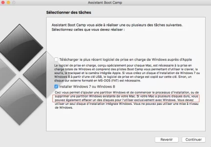

Sur la première page de l'assistant bootcamp, je fais le deuxième choix :

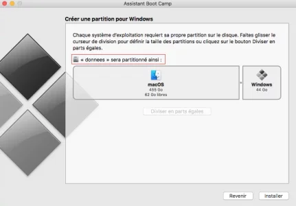

Et sur la page suivante, seul le disque interne est présent :
J'avoue ne pas comprendre ce qu'il se passe, surtout que j'ai bien un bootcamp W7 fonctionnel sur ce disque SSD, c'est que le disque a été visible à un moment donné...

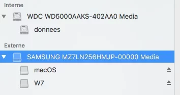

En fait, il ne faut pas passer par l'assistant Bootcamp. J'ai donc pu résoudre mon problème en supprimant la partition bootcamp fonctionnelle via l'utilitaire de disque, réallouant l'espace à la partition macOS puis repartitionner avec une nouvelle partition NTFS plus grande que celle de départ.
J'ai ensuite restauré le clone dans cette partition et tout est OK.
