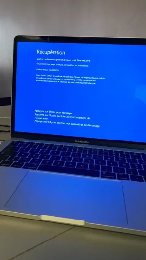

Bonjour ,

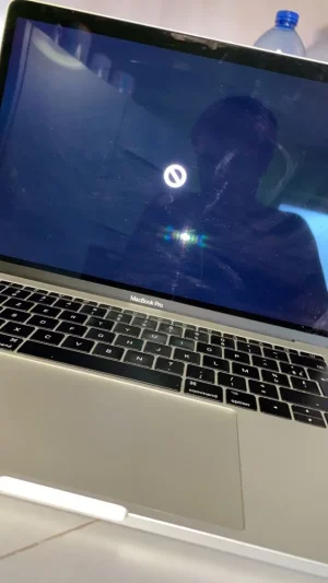

J'ai reçu un mac qui ne fonctionnait plus et j'aimerais le relancer mais je ne parviens pas .
La partition windows a été supprimée sans Boot Camp , le disk a été effacé pour essayer de réinstaller une sauvegarde time machine de Mon autre mac mais rien ne va .
Voici les screenshot .

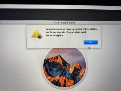

Démarrage par Windows error , sur ost j'ai une croix et quand je lance l'utilitaire par cmd option Maj R , j'ai le message sur la dernière capture .
Je désespère un peu .
Merci d'avance pour votre aide :)

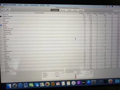

Maintenant qu'il est démarré je constate qu'il est super lent et bruyant.
Dans le moniteur d'activité je vois que 70% sont utilisés par le cpu au simple démarrage (c'est un modèle A1708) et mon MacBook Air de 2013 est2x plus rapide avec 6% de ressources cpu utilisées.

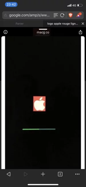

J'ai démonté le Mac pour nettoyer le ventilateur pour le bruit et depuis il démarre avec le logo vert et rouge au démarrage.

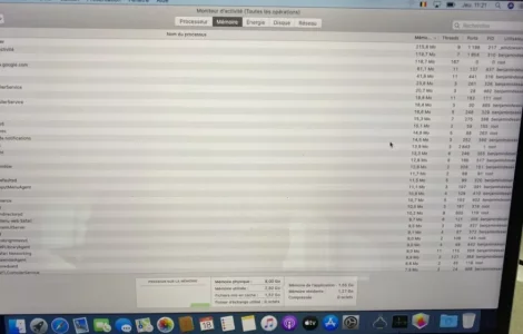

Dans le moniteur d'activité je vois que 70% sont utilisés par le cpu au simple démarrage (c'est un modèle A1708) et monbookair de 2013 est2x plus rapide avec 6% de ressource cpu utilisée .
Poste des copies d'écran du Moniteur d'activité / onglet Processeur (Toutes les opérations - classement des process par % décroissant) et onglet Mémoire.

Tu as le fameux Kernel Task qui monopolise 450% du processeur, il n'y a donc rien d'étonnant, mais cela sous-entend que la version de macOS en cours est sacrément brinquebalante. Un peu de lecture que je mentionne régulièrement...
Kernel_task
Voici ce que dit officiellement Apple... https://support.apple.com/fr-fr/HT207359 ...puis... https://support.apple.com/fr-fr/HT203184 ...avec ça, tu vas me dire que tu n'es pas plus avancé.
Le processus de l’opération nommée kernel_task sert, entre autres, à réguler la température de ton CPU, mais est en réalité le système d'exploitation et macOS effectue toutes sortes de tâches en arrière-plan, telles que l'envoi et la réception de données sur le réseau, l'écriture et la lecture de données et l'indexation de nouveaux dossiers ou disques pour la recherche Spotlight. Bref, encore une fois il va falloir se pencher sur un ou des logiciels qui génèrent ce taux élevé d'occupation.
Pour ma part, j'aurais tendance à te conseiller de faire dans l'ordre le Mode sans échec, SMC et NVRAM, les liens sont dans ma signature, puis de faire une réinstallation de ta version de macOS par-dessus celle en cours. Ça ne touchera pas à tes fichiers, dossiers, données personnelles, logiciels et réglages, uniquement que les fichiers système et vois ce qu'il se passe.

Quand je vais dans réinstaller Mac OS j'ai toujours le message d'erreur de départ (erreur serveur de récuprétion) et dans là c'est Sierra par contre .

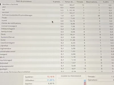

Voilà j’ai fait le boot USB pou catalina et j’ai tout réinstallé et même problème .
On ne voit pas le Kernel Task sur ta copie d'écran…
Là ça sent le problème hardware…
Essaie un autre OS : Mojave ou bien High Sierra.
