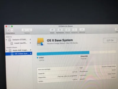

Salut à tous! Je poste car j’ai besoin d’un peu d’aide! J’ai récupéré à la déchèterie 2 iMac qui m’ont l’air de dater de 2009 ou 2010. Ils s’allument, mais au démarrage il y a un dossier avec un point d’interrogation. J’ai donc essayé de créer une clé bootable avec Mac OS High Sierra, afin de les démarrer sur un disque dur externe. Cependant, il est indiqué « vous ne pouvez pas effectuer l'installation sur ce volume car il manque une partition du programme interne sur l'ordinateur ». J’ai essayé de formater le disque externe, de le passer en guid, etc et c’est toujours la même chose… merci à vous, bonne soirée
Moi je pense que ces 2 machines n'ont plus de disque dur en interne. En bootant sur la clef et en passant par l'utilitaire de disque vois tu les disques ?
Hello! Voici une photo dans l’utilitaire de disque , le disque externe est ma clef bootable
    95,7 KB · Affichages: 39

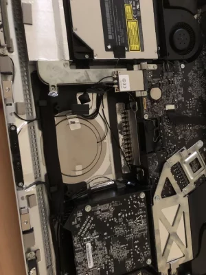

Il n'y a pas de disque dur dans ce mac... Image disque c'est pas un disque... Il rte faut ouvrir el mac et mettre un disque dedans.
Effectivement il n’y a pas de disque interne ! Je peux mettre n’importe quel disque interne dedans ?
    151,9 KB · Affichages: 35
A l'époque, c'étaient des disques de 3,5" SATA, tu peux mettre du 3,5" SATA.
Si tu veux mettre du 2,5" (genre SSD) il te faudra un berceau ou équivalent pour maintenir le disque.
Réactions: lepetitpiero
Yes merci, j’ai commandé un crucial mx 500 en 250gb, et un berceau en 3.5. On verra bien si ça démarre ! J’espère pouvoir le démarrer avec ma clé bootable high sierra ( étant un iMac mi 2011 je croise les doigts pour qu’il fonctionne) … je reçois le tout semaine prochaine je vous tiens au jus une fois qu’il est monté. Merci à vous
