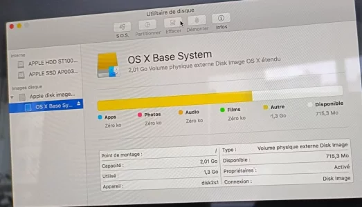

J'ai récupéré un Imac (dont je ne connais pas l'année, peut-être 2017 ou avant..) Il démarre sur un message d'erreur, et après avoir taper cmd+R j'arrive sur 4 options possibles, dont la réinstallation du systeme d'exploitation (ce que je souhaite, sachant qu'il n'y a aucune donnée à conserver).
Cette option n'est pas possible, puisqu'aucun disque n'apparait au moment de vouloir lancer l'installation.
En regardant l'utilitaire de disque je me rends compte qu'il y a 2 supports de stockage disponibles et distincts. un HDD de 1 go et 1 SDD de 24 go. En cherchant sur internet, j'ai découvert la fonctionnalité "fusion drive" que je ne connaissais pas, et j'ai supposé que c'était une version de mac qui devait reposer sur ce systeme ? En tout cas, comme le montre la photo, les 2 supports ne sont aujourd'hui pas en lien.
Je ne sais donc pas si je dois re-créer un fusion drive ? ni comment m'y prendre... Je partage les lignes du terminal après avoir tapé la commande "diskutil list" comme j'ai pu le voir sur d'autres messages. Peut-être certains pourront m'aiguiller avec cela ?

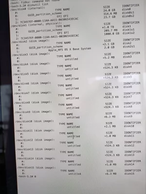

Merci pour ton retour Zeltron, je suis parvenu à recréer le "corestorage" mais impossible de ré-installer dessus la version de secours proposé sur ce mac (el capitan). J'ai un message d'erreur au moment de l'installation.
Est-ce que tu saurais me dire si au niveau des partitions je suis ok ?
-bash-3.2# dikutil list
-bash: dikutil: command not found
-bash-3.2# diskutil list
/dev/disk0 (internal):
   0:      GUID_partition_scheme                         24.0 GB    disk0
   2:          Apple_CoreStorage Fusion Drive            23.6 GB    disk0s2
   3:                 Apple_Boot Boot OS X               134.2 MB   disk0s3
/dev/disk1 (internal, physical):
   0:      GUID_partition_scheme                        *1.0 TB     disk1
   2:          Apple_CoreStorage Fusion Drive            999.3 GB   disk1s2
   3:                 Apple_Boot Recovery HD             650.0 MB   disk1s3
/dev/disk2 (disk image):
   0:      GUID_partition_scheme                        +2.1 GB     disk2
   1:                  Apple_HFS OS X Base System        2.0 GB     disk2s1
/dev/disk3 (internal, virtual):
   0:                  Apple_HFS Fusion Drive           +1.0 TB     disk3
                                 Logical Volume on disk0s2, disk1s2

Tout à l'air OK au niveau partition .
Tu devrais avoir un disque du nom de "Fusion Drive" lorsque tu voudras réinstaller le système .
Quel OS est proposé lorsque tu veux installer ?
El capitan 10.11, et il me propose bien d'installer le systeme sur le disque fusion drive qui fait maintenant 1,02 To.

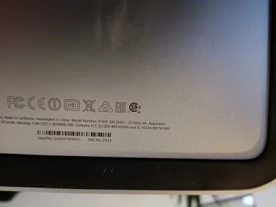

Concernant le modele, j'ai trouvé ça sous le pied : EMC 2834
ça semble être celui-là : https://support.apple.com/kb/SP731?locale=fr_FR
Tu es sûr qu'il n'y avait pas le mot Serial avec une série de lettres et chiffres ?
Si c'est bien un modèle de 2015, par curiosité si tu démarres en maintenant longuement les touches shift+alt+cmd+R, tu devrais voir un globe tournant indiquant une connexion sur les serveurs d'Apple. Quelle est la version qui est proposée dans la fenêtre avec les 4 outils ?
Il y a bien un n° serial qui commence par C025..., mais il ne correspond à aucun modele... ça ne donne rien en tout cas sur une recherche google.
C'est bien ce qu'il me semblait. Il faut faire attention à ne confondre le 0 chiffre et le O majuscule. Donne nous la série complète de chiffres et lettres. ;)

Pour le numéro de serie, le voici en entier : C025415VGG7L

Il y a bien un problème. Juste comme ça, quelle est la taille de l'écran 20", 21,5", 24" ou 27" ?
ça me semble être un 27"
Mesure en cm la dalle écran et divise par 2.54. Si tu peux faire une photo sous le pied du n° de série, ce serait pas mal, car c'est curieux, du moins pour moi. Et tiens compte de la réponse #11 pour macOS High Sierra. :)
Un EMC 2834 est un 27" de 2015, normalement (pas d’autre modèle avec ce type).
Après calcul, c'est bien un 27 pouces. et voici la photo sous le pied :)
Je m'en doutais une grosse faute de frappe ou une confusion avec la lettre S et le chiffre 5. Donc, c'est ce modèle-là... https://support.apple.com/kb/SP731?viewlocale=fr_FR&locale=fr_FR
