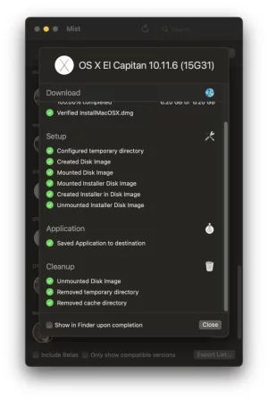

Est-ce que Mist a bien téléchargé le programme d'installation de El Capitan au format .app ?
L'as-tu bien déplacé dans le dossier Applications ?
Peux-tu poster une capture d'écran de la fenêtre d'information du fichier dans le Finder ?
Merci pour votre aide. Je vais essayer la solution de @Bicus (bien que je n'y croie pas bcp...)
Et pourtant j'ai essayé avec mes Mac M1 et M2 qui ne sont pas du tout compatibles pour cette version, mais le fichier est bien récupéré comme il se doit et tu dois avoir une checklist de couleur verte comme ceci...
...qui indique est le fichier est dans son intégralité. Si tel n'est pas le cas, tu recommences.

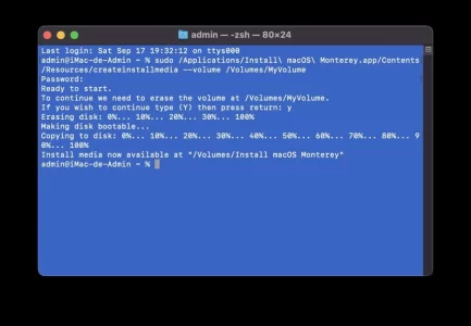

La page officielle de chez Apple est pourtant très claire, comment confondre la ligne de commande pour macOS Sonoma et OS X El Capitan ?
Et je maintiens, comme le fichier OS X El Capitan est dans ton dossier Applications, la bonne ligne de commande est bien...
sudo /Applications/Install\ OS\ X\ El\ Capitan.app/Contents/Resources/createinstallmedia --volume /Volumes/MyVolume --applicationpath /Applications/Install\ OS\ X\ El\ Capitan.app
...la clé USB doit porter le nom de MyVolume, en faisant un Copier/Coller de la ligne de commande en validant avec la touche Entrée, un cadenas s'affiche, tu tapes en aveugle ton mot de passe Administrateur et tu valides.
Par défaut, si tout se passe bien, tu auras ce type d'écran...
...indiquant que tout s'est bien passé.
