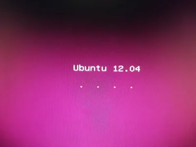

Ayant retrouvé un power mac g4 cube au fond de mon garage, j'ai donc décidé de le réinstaller.
Bref.
En allumant le pc un écran violet s'affiche avec écrit Ubuntu 12.04, rien ne se passe. Impossible d'afficher l'écran d'accueil.
Merci de votre aide..

Eh bien… Ubuntu est installé sur cette machine. Si tu veux l’utiliser sous Mac OS X, il faudra réinstaller un système, par exemple Mac OS X 10.4 Tiger qui est la version la plus récente que l’on peut installer dessus. Si tu n’as plus les disques originaux, il est assez facile de les trouver sur eBay (ou de graver des disques avec une image trouvée sur Macintosh Repository).

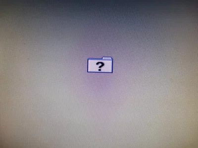

Hello, après avoir trouvé un cd je l'ai donc insérer dans le pc.
Mais ! Problème, le pc ne reconnaît pas le cd !
