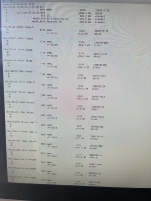

Si oui et pour information, est-ce que cet iMac était livré avec l'option FusionDrive qui est l'utilisation d'un petit SSD associé à un disque dur à plateaux ? Sur le fond, cela ne changera pas grand-chose, car j'ai le sentiment que le disque dur interne est le souci. Toujours pour information, si tu arrives comme dans ta 1re copie écran, dans la barre de menu en haut, tu fais un clic sur Utilitaires et tu sélectionneras le Terminal...
...dans la fenêtre qui s'ouvrira, tu taperas cette commande...
diskutil list
...en validant avec la touche Entrée. Pour le résultat, tu feras une photo de la fenêtre du Terminal, pas de la totalité de l'écran de l'iMac, ça ferait patte de mouche et serait illisible.

Si tu arrives comme dans ta 1re copie écran, dans la barre de menu en haut, tu fais un clic sur Utilitaires et tu sélectionneras le Terminal...
diskutil list
Je tente de suite... Encore merci
Voici ce que j'obtiens :
    118,9 KB · Affichages: 95
