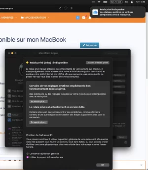

salut a vous tous les amis, :)
depuis ce matin j'ai une erreur mon relais privé est indisponible "vos réglages système ne sont pas compatible avec le relais privé"
j'ai une forfait iCloud 50go et avant ce matin le relais privé fonctionnais correctement.
j'ai désactiver le par-feu de macOS/Inte go sans résultat

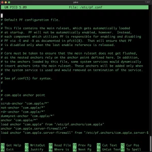

vérifier le fichier cat /etc/pf.conf tout est normal.

Si je clique sur désactiver il se désactive et activer il s'active dans la seconde me met l'erreur.

Voilà ce que j'ai dans mon /etc/pf.conf :
# com.apple anchor point
scrub-anchor "com.apple/*"
nat-anchor "com.apple/*"
rdr-anchor "com.apple/*"
dummynet-anchor "com.apple/*"
load anchor "com.apple" from "/etc/pf.anchors/com.apple"

je viens de faire le test sur une nouvelle session admin et connexion à mon identifiant apple, j'ai je même message d'erreur : "vos réglages système ne sont pas compatible avec le relais privé"
merci pour ta réponse, j'ai désactiver les deux dernières lignes avec un "#" mais sans succès le relais privé ne veux pas s'activer.
mon fichier est désormais comme ça :
#anchor "com.apple.server-firewall/*"
#load anchor "com.apple.server-firewall" from "/etc/pf.anchors/com.apple.server-firewall"
