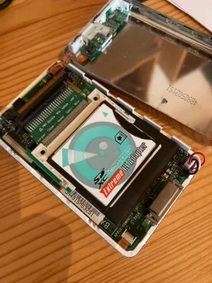

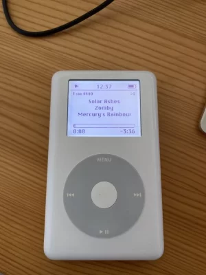

Je me dis que ma démarche pourrait en intéresser plus d'un ici, alors je partage ma petite expérience.
En trainant sur Reddit il y a quelques temps, je me suis rendu compte que toute une communauté faisait revivre les vieux iPods en les modifiant légèrement à l'intérieur. En 15 ou 20 ans, les disques durs peuvent lâcher, les batteries peuvent ne plus se réveiller, et donc les gens s'en débarrassent pour une bouchée de pain sur eBay ou LBC. Ces personnes les récupèrent afin de les ouvrir pour remplacer les pièces défaillantes par des choses plus récentes.
J'ai donc sauté sur l'occasion, étant en convalescence et en confinement, pour me lancer dans le projet en achetant un iPod de 4ème génération avec écran monochrome. Comme prévu, la batterie et le DD étaient tous deux défaillants. J'ai alors commandé une nouvelle batterie, un adaptateur IDE vers Compact Flash, et un adaptateur CF vers SD (avec donc l'achat d'une SD de 64GB).
Après un formatage de la SD en Fat32 et quelques péripéties sur la réinstallation de l'OS d'origine via le Finder sous Catalina, j'ai pu sans problème y mettre les 4440 morceaux de ma bibliothèque iTunes!
Il existe cependant quelques petites choses que l'on doit accepter avec la RAM très limitée dans un appareil de cette époque. Le fait d'avancer dans un morceaux long peut faire bugger l'iPod par exemple. En revanche, le fait de faire tourner le tout sur une carte SD fait que l'on a plus la latence entre la sélection du morceau et la lecture. L'iPod est aussi beaucoup plus léger. Je n'ai pas testé la capacité de la nouvelle batterie, mais je devrais avoir facilement entre 5h et 10h d'autonomie.
Ce qui est fascinant dans l'histoire, c'est de voir qu'Apple continue de supporter ces vieux iPods via le Finder sur Big Sur, 20 ans après leur commercialisation. Ça facilite franchement la manipulation, pas besoin de mettre la main sur un vieux PC ou Mac pour ça. Certains vont trouver que cette restauration n'a que peu d'intérêt, car après tout nous utilisons à notre époque les services de streaming. Certes, mais je peux vous assurer que le DAC d'un vieil iPod est bien supérieur à celui des iPhones et des iPads. Branchez un bon casque sur un vieil iPod et vous découvrirez à nouveau votre musique.
Si vous êtes intéressé, je peux vous partager les pièces que j'ai utilisé pour ce projet de restauration.
J'ai récupéré un autre iPod (de 5ème génération) sur eBay récemment, je me pencherai sur sa restauration plus tard dans l'année.

Alors le modèle d'adaptateur va dépendre du modèle de l'iPod. Pour le 4ème génération, j'ai utilisé cet adaptateur. Pour convertir l'interface CF en SD, j'ai utilisé ceci. Après, il suffit de prendre une carte SD classique, de préférence SDXC.
Pour des iPods Classic de 5ème, 6ème et 7ème génération, il est recommandé d'aller faire un tour sur le site d'iFlash qui propose toute sorte d'adaptateur pour les différents iPods.
Je tiens à préciser que ce qui limite ces appareils n'est pas le stockage mais la RAM. Impossible de lancer la lecture aléatoire de 10000 morceaux par exemple, l'appareil n'a pas été conçu pour cela il y a 15 ans. Mais si on reste dans des proportions raisonnables (64GB de musique par exemple), tout se passe bien. Un mec sur Youtube avait fait un iPod 7ème génération de 1TB, il semblerait que ce soit réellement la limite à ne pas dépasser pour ce modèle précis. Mais encore, il avait rempli les 1TB avec une copie de son ordinateur...

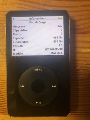

je l'avais fait sur mon Ipod 80 Go, je l'avais transformé en iPod 1 To ;) avec 4 cartes microSD de 256 Mo avec l'interface Quad microSD acheté sur le site iflash en effet .

Si vous souhaitez remplacer le disque dur par un support flash, il suffit d'acheter cet adaptateur. Ensuite il y a deux options: soit acheter une carte Compact Flash (comme ça coûte cher, ne pas hésiter à regarder en occasion), soit utiliser cet adaptateur avec une carte SDXC du commerce (une Sandisk fera l'affaire).
Note: concernant l'adaptateur vert (1.8 IDE vers CF), il faut couper le petit rebord à droite de la fiche afin qu'il puisse s'emboiter sans soucis dans l'iPod. Ne pas hésiter à regarder plusieurs vidéos sur YouTube de personnes qui ont fait cette manipulation. Aussi, il est souhaitable de plier le jumper ou carrément de l'enlever et de souder les fils à la place, car ce jumper risque d'endommager l'écran lorsque l'on referme l'iPod.
Sinon, vous avez toujours la possibilité de remplacer l'ancien disque dur par un disque dur d'iPod toujours vivant.
Concernant l'OS, il suffit de brancher l'iPod sur l'ordinateur, et la marche à suivre va dépendre de l'ordinateur:
  • Si c'est un ancien Mac ou un Windows, il suffit d'ouvrir iTunes, de brancher l'iPod, et de sélectionner "Restaurer l'iPod".
  • Si c'est un Mac plus récent, il suffit de brancher l'iPod, d'ouvrir le Finder, et de sélectionner "Restaurer l'iPod".
Avant de restaurer l'iPod via iTunes ou le Finder, il est indispensable de formater la carte SD en fat32. Des fois, la restauration ne fonctionne pas du premier coup, auquel cas il faut de nouveau formater la carte SD, ou bien fixer l'adaptateur dans l'iPod,... De mémoire, ma première restauration de l'OS a mis 2-3h à fonctionner.
En bref, c'est une opération un peu délicate, il faut vraiment prendre son temps et y aller par étapes. Il faut surtout y aller délicatement avec la carte mère.

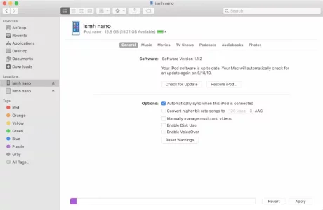

Pour mettre de la musique sur un iPod depuis Monterey, ce n'est pas très différent qu'avant. Il suffit juste d'avoir des musiques en local sur l'ordinateur et de les importer dans l'application "Musique". Ce programme fonctionne exactement comme iTunes au niveau de l'organisation de la musique, la création de playlists etc.
Ensuite, la synchronisation se fait depuis le Finder. Branchez l'iPod, et il devrait être reconnu depuis le Finder. Vous devriez avoir cette interface dans le Finder, il suffira alors de choisir ce qu'il y aura à synchroniser.
A noter qu'une restauration de l'iPod sera peut-être nécessaire dans un premier temps, mais cela se fait très facilement depuis l'interface ci-dessus. Amusez-vous bien!

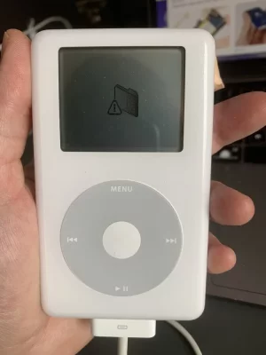

Mais autre chose a rendu l’âme…. Je pensais au DD que je viens donc de changer en 3 minutes (temps de soin de l’index compris quand l’outils a commencé par ripper ).
Mais le message d’erreur est toujours là.
C’est donc la carte mère qui deconne ?
(Voir image).
Merci de votre aide :)1092CEF1-5C7D-4498-B4DB-B7C2CFFDCD57.webp
Non, ce logo signifie qu'il y a bien un disque dur fonctionnel, mais en revanche l'iPod ne trouve pas le système d'exploitation.
Pour remettre le système d'exploitation sur le disque dur, il faut brancher l'iPod sur votre ordinateur. La marche à suivre va dépendre de votre modèle d'ordinateur.
Sur un mac récent (OS X Catalina et supérieur): branchez l'iPod, aller dans le Finder, l'iPod devrait apparaitre et vous devriez avoir l'option de restauration.
Sur un mac ancien ou un ordinateur sous Windows: ouvrez iTunes, branchez l'iPod, et vous devriez pouvoir lancer la restauration.

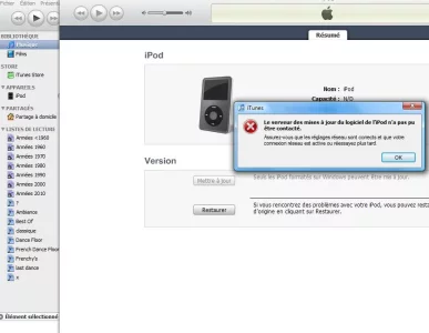

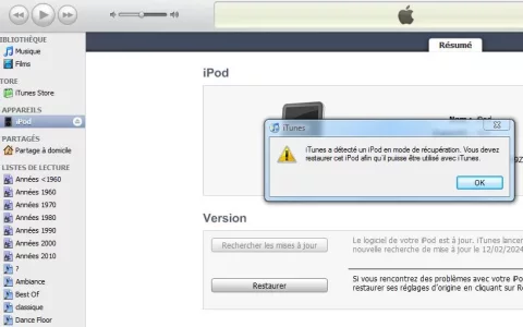

bonjour je lis ce post alors que j'ai déjà décrit mon probléme sur un autre tuto. désolé pour la doublette. mais si quelqu'un a une idée ce serait sympa. voila ce que j'ai écrit:
mon IPOD CLASSIC 160Go est inutilisable à la suite d'une synchro. L'ipod n'a rien c'est juste un bug du logiciel, en effet sur l'ipod j'ai toujours accès aux 12000 photos aux jeux et aux adresse contact par contre selon l'ipod il n'y a aucune musique ou vidéo. si je le connecte à itunes j'ai un message qui impose une restauration que j'ai lancé et qui abouti sur un autre message que le site
de mise à jour est inaccessible. j'ai refait l'opération avec 2 pc soit en W7 ou en vista ou en W10 ...on ne sait jamais, mais même résultat.
Par contre les musiques y sont toujours si on connecte hors itunes , comme un disque dur et sur ipod-control/music, je retrouve tous les 6500 fichiers dans plusieurs dossiers et sous dossier F etc puis des adresses en forme de code 4 lettre et je retrouve chaque morceaux tout à fait opérationnels mais inaccessible avec l'ipod. La où le logiciel (pour le mien version 2.0.4) merdouille est que dans le dossier ipod-control/device on retrouve un tas de dossiers avec des noms d'un langage inconnu et forcément cela doit bloqué l'ipod qui ne sait pas lire ceux ci et se plante.
Donc l'ipod n'a pas de dommage matériellement mais le logiciel a fait des écritures illisible. J'ai donc fait une réinitialisation aux paramètres usine directement sur l'ipod c a dire appui long simultané touche centrale et celle du haut du cercle extérieur et après un moment l'appareil affiche le logo apple puis la grille normale. mais aucun changement, les musiques restent inaccessible. quant à la restauration via itunes, le site est inaccessible puisque apple a tout simplement retiré itunes.
Si quelqu'un a une astuce, je suis preneur.
Peut être serait il suffisant de retirer manuellement chacun des dossiers avec des signes cabalistiques contenus dans device qui permettrait a itunes de lire les fichiers de l'ipod, quite a retirer tous les dossiers music pour les réinstaller via itunes une fois les dossiers vides. Bien entendu outre le fait d'avoir une sauvegarde de tous les fichiers sous forme mp3 ou analogues constituant ma bibliothèque, faudra t il faire une sauvegarde des dossiers de music sous la forme compatible IPOD pour les remettre manuellement.
en tout cas c'est un problème purement logiciel dont apple a surement connaissance sans y remédier, difficilement réparable puisque apple a retiré les outils de restauration et que l'age des appareils n'y est pour rien comme semble le dire les intervenants apple que j'ai pu consulter.
Je suis allé aujourd'hui dans un apple store et après quelques difficultés ils ont remis à zero l'ipod. Effectivement il n'y a plus rien. L'ipod affiche les menus comme d'habitude. Par contre lorsque je me suis connecté. Sur mon PC windows et après avoir lancé ITUNES l'ipod est bien reconnu mais rebelote , il m'est demandé une restauration. Je tente la restau mais j'ai encore et toujours le même message : le serveur les MAJ n'a pu être contacté. donc l'adresse inscrite dans le processus n'est pas la bonne ou apple a modifiée celle ci. Quelle solution?
Est il possible de charger directement ce logiciel puis de restaurer manuellement l'ipod? Merci de vos réponses
bonjour et merci. il y a bien la version 2.0.4 . Super . maintenant que je l'ai chargée sur mon pc, comment procéder pour le transfert?
Tu cliques sur restaurer en maintenant la touche shift pressée
