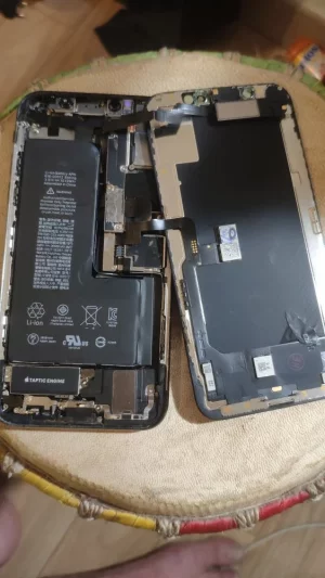

Je possede un iPhone XS fonctionnel mais avec cameras défaillante, suite à une brève chute dans l'eau.
Les symptomes :
Camera principal en x1, écran noir
Ne fonctionne que en x2
Lorsque je bascule en mode selfi, écran noir également.
Le flash de l'apn fonctionne, mais pas la lampe torche.
Le telephone n'ayant plus de tiroir sim, je n'ai pas pu tester les cam via le réseau.
J'ai ensuite procédé à une réinitialisation complète de l'appareil, en vain, les problèmes persistent...
J'en conclu donc 2 bloc camera hs que j'envisage de remplacer.
L'opération se passe parfaitement, mais après redémarrage douche froide : même symptômes...
A un détail près lorsque je veux passer en mode selfi, l'écran se fige puis se floute en alternance. Bug.
Alors je ne sais plus, si le blem n'est pas juste software (car je connais mal les iPhone), ou si c'est matériel et dans ce cas je ne comprend pas. Blem sur la carte mere alors que le tel est full fonction... je ne comprend pas.
Je m'en remets donc à vous brave gens, afin obtenir vos précieux avis et conseils d'experts^^
Bonne journée à tous.

Il faudrait changer aussi le flash. ( la nappe complète )
Comme il y a eu de l'eau , bien nettoyer les connecteurs.
    102,6 KB · Affichages: 113

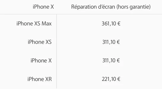

120 € l'écran , c'est pas un original Apple , donc pas de risque
Voici ce que facture Apple pour réparer un écran
