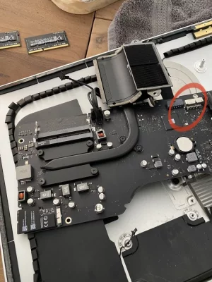

Le port est bien visible sur la CM ?

Uniquement si l'iMac à déjà un SSD (Fusion Drive ou l'option SSD seul).
Si ton IMac a uniquement un disque dur "seul" pas de Fusion Drive? Alors il n'y a normalement pas le connecteur.

Mon mac ne possédait "qu'un" HDD. Pas de fusion drive ni de SSD d'origine mais je pense avoir vu le connecteur sur la CM (voir PJ de mon mac démonté)
Un samsung 980 ne fonctionnerait donc pas sans adaptateur ? Exemple du NVMe
Le mac est livré de base sous Mountain Lion mais est actuellement sur Catalina... Si installation du NVMe comment démarrer au minimum avec High Sierra ?
