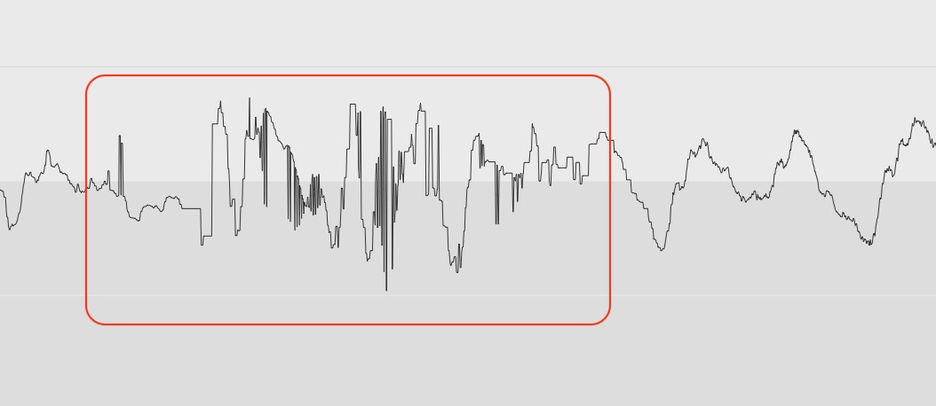

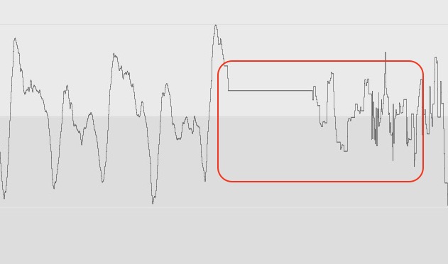

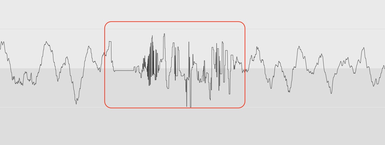

Si j’effectue une copie/importation d’un de mes CDs avec iTunes, la copie est entachée de nombreuses erreurs qui peuvent se voir en analysant en détail la courbe de modulation. Elle est bourrée d’artefacts numériques (pénibles pour la chaîne de reproduction et les oreilles de l’auditeur).

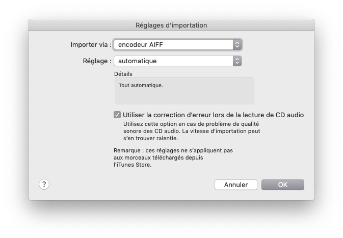

Je précise que la correction d’erreur est activée dans les préférences d’importation d’iTunes :

Mais clairement votre ordinateur a un problème...
Avec le même ordinateur et lecteur, le même disque est copié sans erreur avec XLD.
