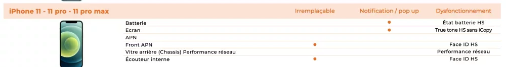

Et en même temps, les conditions WeFix indiquent :
"Toutes les réparations Apple sont effectuées avec des pièces compatibles, l’usage de ces pièces
peut engendrer des pertes de fonctionnalités détaillées en Annexe 2* "
En annexe 2
Mais personne ne vous le dit en magasin !
