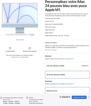

Si c'est dans l'optique de le garder longtemps, mieux vaut partir sur ce modèle (j'ai le même)...
...c'est juste mon avis, car je ne suis pas le payeur, mais...
  • 16 Go de mémoire
  • 512 Go pour le SSD
  • 4 ports USB-C dont 2 Thunderbolt
  • 1 port Ethernet dans le bloc d'alimentation
Je ne comprends pas, sur le site Apple je trouve bien un Imac SSD 256 Go avec les 4 ports USB, auquel je peux ajouter 256 Go de RAM pour une config à 1 899 € (+ 26€ peut-être pour le pavé numérique).
