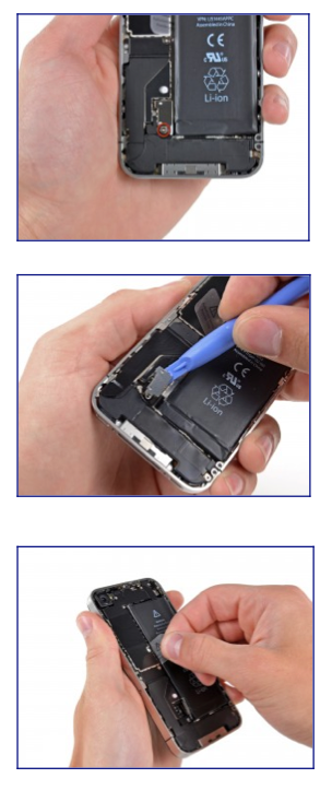

Si tu veux seulement changer la batterie, c'est pas trop compliqué même pour celui qui ne bricole pas:
tu achètes ta batterie là:
Batterie Origine Original Interne Neuve Apple Iphone 4s | eBay
tu as deux vis pour démonter l'écran (vis pentalobées) et ensuite c'est très simple:
je l'ai fait sur un iphone 4 et 4S et ça marche impeccable… pour 20€ et 5 mn de travail.
