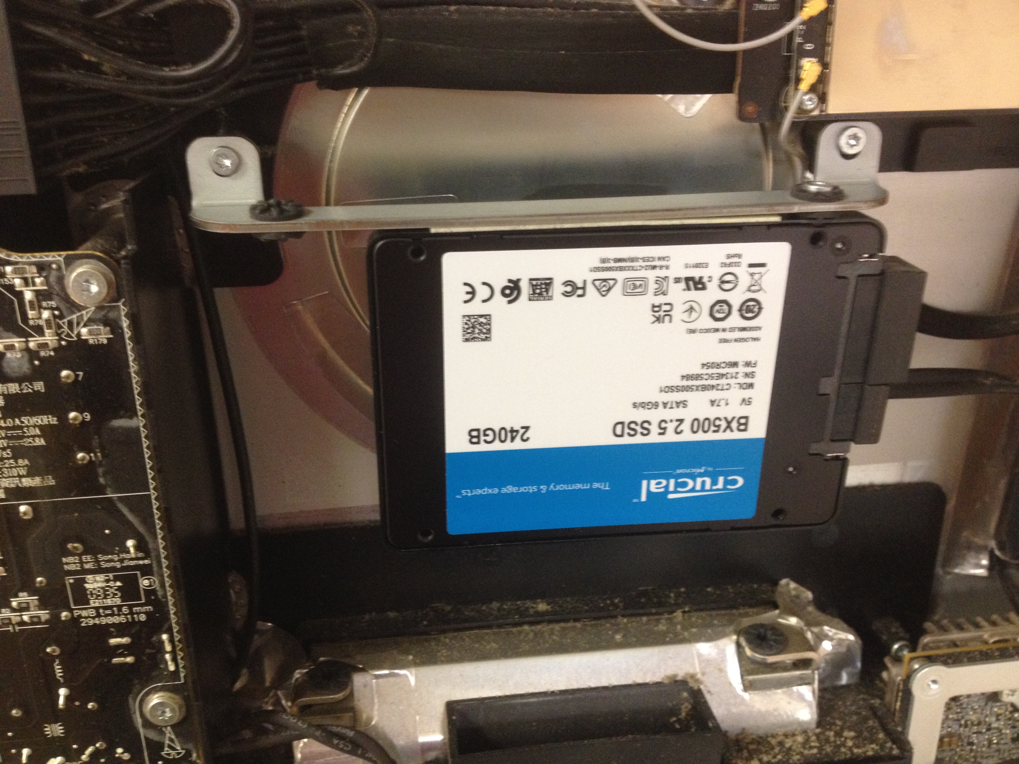

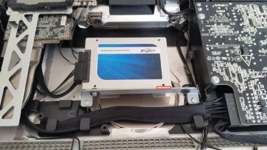

Si je veux me passer d'adaptateur, le SSD sera quand même un peu tenu ?
Tu peux très bien utiliser le support d'origine. Voilà ce que j'ai fait dans mon iMac 2011...
...en mettant un petit bout de scotch double-face ici.

je confirme le montage pour un 2,5" monté en lieu et place d'un 3,5"
j'ai fait exactement pareil que @Locke :)

Un grand merci à vous pour les photos. J'attaquerai le démontage dans les prochains jours.

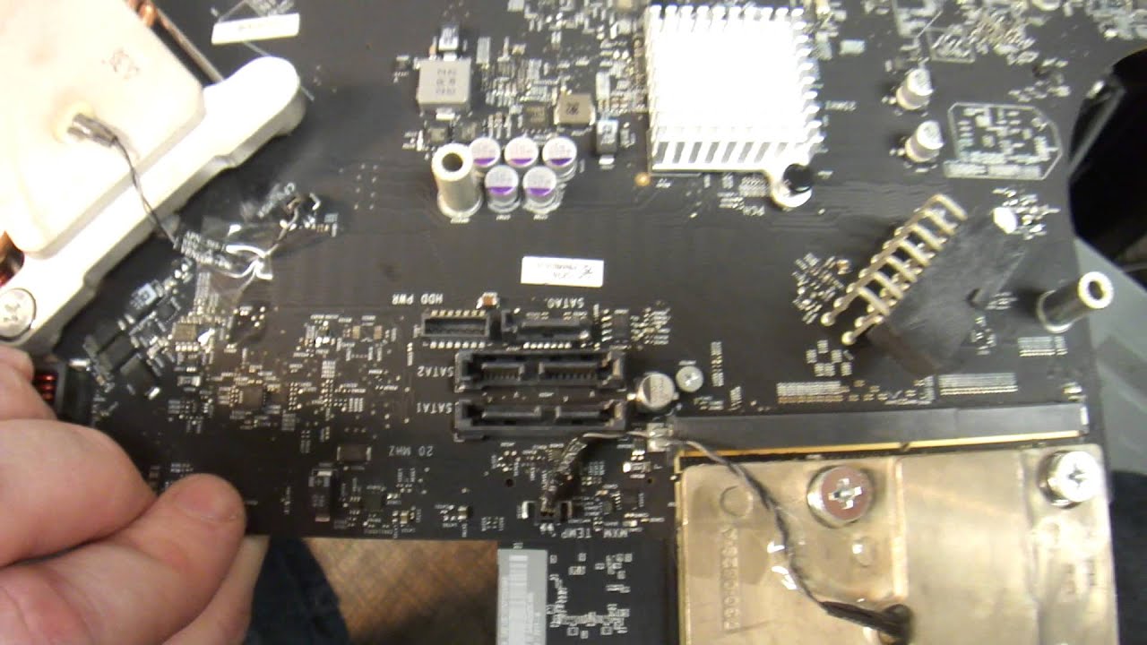

Je pense que oui, car ce n'est que depuis les modèles 2011 qu'il y a un autre connecteur SATA et que l'on peut en effet installer un 2e SSD en gardant le SuperDrive. Ce connecteur est caché, il faut démonter la carte mère pour en avoir l'accès.
Vous voulez dire un à la place du disque dur initial et un autre à la place du lecteur de dvd ? Ou une autre configuration ?
Il doit sous-entendre la possibilité d'utiliser un autre connecteur SATA sur la carte mère et qui est caché à la verticale du disque dur à plateaux d'origine. Le souci est qu'il faut démonter la carte mère pour y avoir accès. À partir de 2011 ce connecteur existe bien, mais je doute de sa présence avec des modèles antérieurs.
J'ignorais complètement ce dispositif. Vous savez si un site liste les modèles équipés ainsi d'un second connecteur SATA ?
J'ai trouvé ça, effectivement. Mais difficile de connaître les modèles qui en disposent ou pas.
Bon après il faut aussi trouver de la place pour loger le disque mais j'imagine que l'on doit pouvoir s'en sortir pour placer un 2,5"
