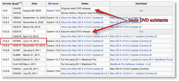

Le problème c'est que les DVD de SnowLeopard en vente comportent la version 10.6.3.
Or ton Mac, acheté en septembre 2010, a été conçu pour une version plus récente de SnowLeopard (la version 10.6.4 est sortie en juin 2010).
Il ne peut donc pas accepter cette version 10.6.3 présente sur le DVD acheté
source Wikipedia: http://en.wikipedia.org/wiki/Mac_OS_X_Snow_Leopard
