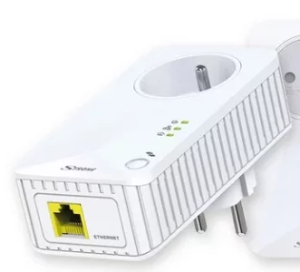

Puis j'ai ensuite acheté ceci : Strong CPL Kit Power . En fait un boitier CPL d'Extension.

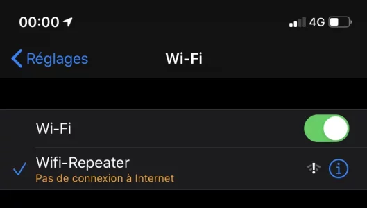

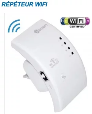

Donc j'ai branché sur ma prise CPL d'extension ceci : Un repeteur Wifi Heden, avec un cabe ethernet, pensant que j'aurai un nouveau spot WiFi.
Que nenni.
Mes Idevices captent bien le spot du Heden, s'y connectent, mais pas à Internet.
Mon iPhone d'ailleurs est clair sur le sujet, il m'affiche ceci : ( le nom du réseau du Répéteur Heden s'appelle "Wifi-Repeater")
Ou est mon erreur ?
Merci de vos avis

En fait c'est plutôt cela qu'il te faudrait : https://www.strong.tv/fr/products/powerline/powerlwf500eu
Là tu essayes d'en fabriquer un à partir de 2 autres appareils pas prévus pour fonctionner ensemble, pas sur que ce soit possible

Il y a une prise Ethernet sur ceci :
et une prise Ethernet sur cela :
La connexion me parraissait donc évidente.
Donc cette prise Ethernet qu'il y a sur la prise CPL , c'est uniquement pour y brancher une imprimante ou un PC Windows ? Pas un autre terminal lambda Ethernet tel un routeur Wifi ?
C'est restrictif, quand meme ?

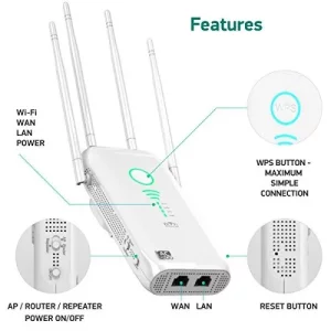

C'est ton boitier répéteur qui n'a pas cette possibilité, mais il en existe avec 2 ports ethernet, un entrant et un sortant :
