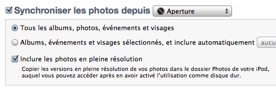

je n'ai pas testé encore (je vais le faire avec mon iPod, si j'y arrive) mais j'ai 2 pistes :
1. dans iTunes : la case "inclure les photos en pleine résolution" n'était pas cochée par défaut.
2. dans les Préférences de Aperture / Aperçu, il semble que la taille et la qualité choisies des aperçus seraient celles utilisées par iLife donc iTunes (à confirmer).
EDIT : j'ai fait un essai en synchronisant 73 photos depuis Aperture.
Dans l'iPod, j'ai un dossier Photos / Full Resolution, dans lequel je trouve les 73 photos qui ont toutes le plus grand côté égal à 1280 pixels, alors que ce sont des photos beaucoup plus grandes.
Donc il semble bien que les photos synchronisées par iTunes sont les "aperçus" de Aperture, dont la taille et la qualité sont choisies dans les préférences de Aperture.
Pour limiter la taille de ma bibliothèque Aperture, j'ai choisi des aperçus de 1280 px maxi, et de qualité 8 (moyenne).
En conséquence les photos que je trouve dans l'iPod sont AUSSI de qualité moyenne... (env 300 Ko).
Les photos d'origine sont des RAW de 3000x2000 px et 10 Mo environ.
Contrairement à ce que pourrait laisser penser le choix dans iTunes : "inclure les photos en pleine résolution", il ne s'agit pas de la taille d'origine des photos, mais de la taille des aperçus dans Aperture.
(aperçus qui sont dans le dossier "Previews" de la Bibliothèque Aperture).
