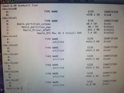

Passe la commande :
diskutil list
  • qui affiche le tableau des disques (+ une série d'images-disques créées en RAM à l'occasion du démarrage sur le DVD)
Poste une photo du haut du tableau (où l'on voie le disk0 ou disque interne).

D'abord, merci pour ton aide.
Pour précision, avant mes mauvaises manip, le disk0 affichait tout ce que j'ai déjà pu voir sur d'autres posts, mais maintenant il n'y a plus rien :banghead:

Passe la commande :
diskutil eraseDisk jhfs+ "Macintosh HD" gpt disk0
  • (respecte les espaces - "Macintosh HD" avec les "") la commande initialise le disque interne : table de partition GPT > format jhfs+ (Mac OS étendu journalisé) > volume Macintosh HD
