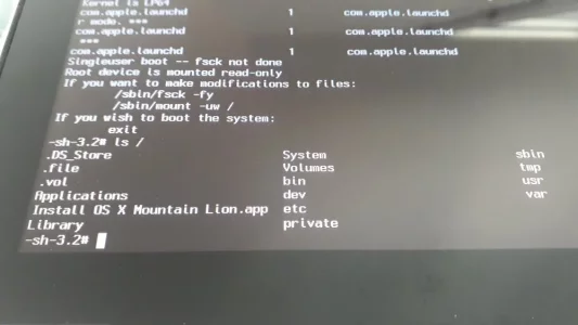

Bonjour Macomaniac, je n'arrive pas à poster le résultat de la commande.
Comment dois-je m y prendre?
Merci d'avance,
@ Titi
Comme tu es dans la session de terminal du Single User > tu ne disposes pas d'un navigateur Safari pour venir ici poster en mode texte l'affichage retourné par la commande.
- avec ton téléphone > prends une photo de l'écran qui montre l'affichage > viens encore ici à ce fil avec le navigateur du téléphone > enfin en bas de cette page tu disposes d'une option Joindre un fichier qui va te permettre de poster ici la photo.​
Est-ce cela que tu souhaitais voir ?
    36,5 KB · Affichages: 52
En effet : il s'agit bien de l'affichage retourné par la commande dans la session du Single User -->
- à la mention d'un objet intitulé : Install OS X Mountain Lion.app dans l'espace-racine du volume et à l'absence du répertoire Users (Utilisateurs) => on sait malheureusement que le Mac a démarré en Single User sur un volume de secours de Mountain Lion > et pas sur le volume de la partition OS X principale.​
Si tu tiens à récupérer des fichiers du volume Macintosh HD disparu > il faudrait que tu puisses démarrer sur un OS installé sur un DDE externe > puis que tu emploies un logiciel de récupération de données pour scanner les blocs de la partition sans volume.
