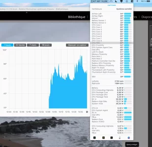

80° ? Mais sur quelle sonde ?
Là, au moment où je t'écris, voilà ce que m'affiche iStat sur la sonde CPU Proximity alors que je pousse un transcodage avec une charge CPU à 90% : je suis même pas à 60°.
(les CPU cores tournent autour de 90°, ce qui est normal vu la tache)
80° degrés en global en ne faisant rien de fou, ça me parait absolument dingue et tout à fait anormal sur une machine (et peu importe que ce soit un laptop) avec un système de ventilation active.

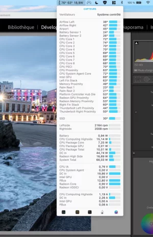

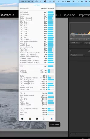

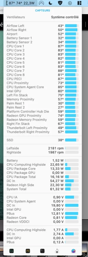

Voici une capture d'écran de mes température sous Lightroom en plein traitement avec l'écran 4k de branché. Seulement Lightroom d'ouvert. Je te met aussi la capture d'écran de mes réglages pour le moniteur ;)
Le MacBook Pro à côté est ouvert.
Avec Spotify, et une page web en plus d'ouverte ça peut vite monter à 96 mais ça descend très vite aussi.

Complètement maboule ces températures - je suis sous mac depuis 20 ans, jamais vu un truc pareil. Et merci pour tes screens.

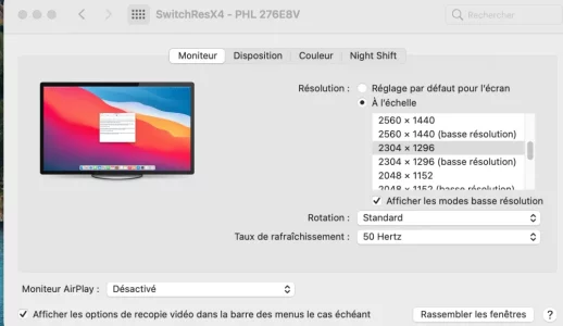

Par contre, question résolution et si je comprends bien ce que je vois, tu fais calculer à ton mac une résolution exotique via SR X (tu me le confirmeras ?). Si c'est le cas, c'est une mise à l'échelle et tu fais bosser ton GPU plus que de raison. L'impact peut être assez lourd. Depuis un moniteur 4K (enfin, plutôt, UHD), si tu veux soulager ton GPU, il faut laisser le mode optimisé par défaut, soit un 1920*1080 (qui, j'imagine, t'intéresse moins en terme d'espace de travail).
Je suis étonné aussi de ton 50hz au passage...

J'avais essayé SwitchResX oui pour voir si d'autres réglages pouvait soulager le gpu mais j'avoue a voir du mal à comprendre:rolleyes:
Donc selon toi pour soulager le gpu, dans les réglages moniteur je dois mettre "Réglages par défaut pour l'écran" ?
Absolument.
Apple te prévient lorsque tu souhaites utiliser une autre résolution que celle par défaut :

D'accord. Bon je viens de mettre par défaut, c'est gros :D Je vais essayer de m'y faire. Puis si ça peut allonger la durée de vie de mon Mac alors je dis oui de suite :)
EDIT: Bon même par default j'ai pas l'impression que ça soit mieux...
