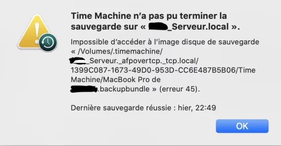

J'ai un NAS Synology, équipé également d'un disque dur externe en USB spécialement pour mes sauvegardes TimeMachine.
Lors de la sortie de veille de mon mac, et qu'il tente par la suite d'effectuer une sauvegarde, je reçois une erreur 45 en me spécifiant que le disque n'est pas accessible, alors que celui-ci est bien accessible via le Finder. je suis alors obliger de redémarrer mes deux appareils.
Si quelqu'un a déjà rencontrer se problème, une aide sera la bienvenue.
    407,5 KB · Affichages: 244

J’ai pu effectuer un test hier, ayant à nouveau cette erreur 45, je décide de redémarrer mon nas, le problème n’est pas résolu.
Quand je redémarre mon mac, là le problème disparaît... Je me demande si ce n’est pas un bug de Mac OS Catalina...

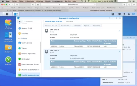

Je ne pense pas; envoie une capture écran du "panneau de config du Syno/Périphériques externes et déployer la petite flèche à droite de façon à voir les caractéristiques de disque.
Regarde ici
