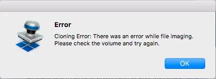

Re bonjour, je viens d'acheter Winclone 7.3.4, et je l'ai installé sur mon Mac Book Pro, je suis avec le system Sierra. J'ai lancer la sauvegarde image de ma partition Boot Camp sur un
disque externe, il démarre puis il s'arrête et me met le message suivant:
Que puis-je faire ?

Bien je fait comme indiquer sur la vidéo, il me crée un fichiers .winclone sur mon disque, puis il plante en mettant le message d'erreur, la partition Boot Camp fait 85 GB et sur le disque de sauvegarde il reste 500gb, donc largement suffisant
J'ai déjà eu ce problème, il s'agissait chez moi d'une erreur disque.
J'ai démarré sous windows et j'ai fait un chkdsk /F sur la partition bootcamp, après les réparations effectuées, plus de problème de clonage...
Il faut ouvrir l'invite de commande en mode administrateur, lancer la commande, une fenêtre te demande d'ex"cuter cette commande au démarrage tu acceptes et tu redémarres sur windows et le travail se fait.

Voila j'ai réussi à me mettre en mode administrateur, et lancer la commande chkdsk c: /F/R, cela va être long. Dans mes rechercheet j'ai trouvé cela :
Généralités En tant que pratique de maintenance, vous devez toujours exécuter chkdsk sous Windows avant de créer une image Winclone et de réduire ou d’agrandir le système de fichiers Boot Camp. Chkdsk est une application Windows interne ...
Alors je touche du bois pour que cela fonctionne, on verra demain...
Voila, ça à marché enfin j'espère, car ma partition Boot Camp fait 85 GB et l'image disque ne fait que 32 GB, est ce normal, il compresse les données ??
