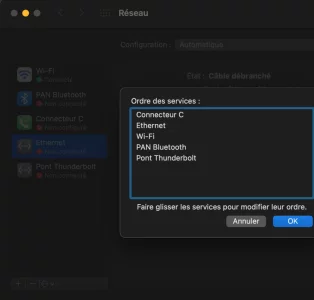

Cela ne change rien à l'ordre des services. Chez moi il se remet bien en 2ème une fois réactivé :

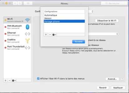

il y a un moyen simple de réaliser ce que tu veux, c'est via les préférences réseau, onglet Configuration -> Modifier les configurations ajouter une nouvelle configuration (le + en bas) et de créer ton partage de connexion en sélectionnant le réseau, pour ça il faut que ton partage soit actif pour être paramétré . Ne pas oublier de cocher "Se connecter automatiquement à ce réseau"
ensuite avec la commande
Bash:
scselect
tu peux basculer d'une config à une autre.
Bash:
scselect
