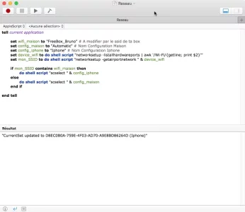

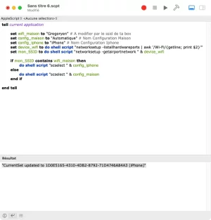

voilà un script qui permute tes configurations avec AppleScript :
AppleScript:
tell current application
    set wifi_maison to "FreeBox_Bruno" # A modifier par le ssid de ta box
    set config_maison to "Automatic" # Nom Configuration Maison
    set config_iphone to "Iphone" # Nom Configuration Iphone
    set device_wifi to do shell script "networksetup -listallhardwareports | awk '/Wi-Fi/{getline; print $2}'"
    set mon_SSID to do shell script "networksetup -getairportnetwork " & device_wifi
    if mon_SSID contains wifi_maison then
        do shell script "scselect " & config_iphone
    else
        do shell script "scselect " & config_maison
    end if
end tell
EDIT: j'ai modifié le script de manière à définir automatique le n° de device (en0, en1, en2 etc...) en fonction de la config
Sur mon iPhone j'ai bien les deux chaines reliés. Pour Android je ne sais pas je n'en ai pas, je vais essayer avec Blue Stack mais je ne pense pas que je puisse le faire vu que c'est une machine virtuelle.
Alors, bonne nouvelle, j'ai mis le script dans Apple Script dans automator et il m'affiche un processus terminé, j'ai le son de réussite.
La mauvaise nouvelle c'est qu'il ne s'est rien passé, pas de fenêtre ni de changement de config.

Donc si tu actives sur ton partage de connexion et que tu exécutes le script tu devrais basculer sur ta configuration "Automatic"
