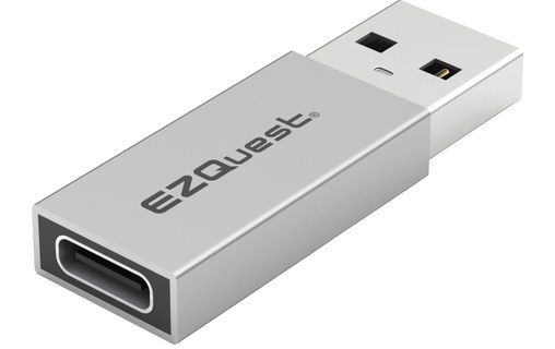

En effet, ce Dock n'étant pas Thunderbolt mais seulement USB-C il te faut plutôt ça :
Mais je pense que, malgré ça, les sorties vidéos pour les moniteurs ne fonctionneront pas sur ce Dock avec ton Mac, étant donné que ça passe par le mode alternatif DisplayPort qui n'existe qu'en USB-C natif (ce qui n'est pas le cas de ton MacBook Pro) :
Les ports USB du Dock devraient fonctionner (au pire ça te fera un petit hub USB :-D), mais j'ai un doute pour le port réseau.
