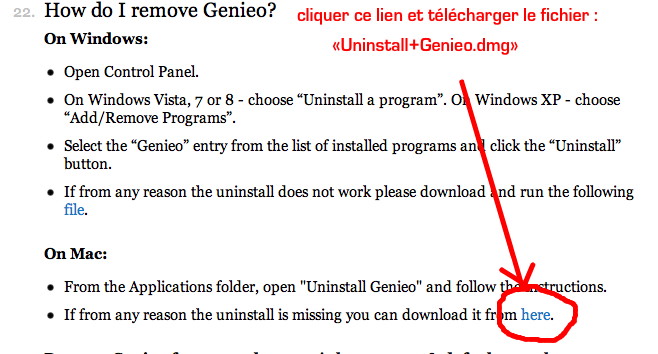

1° Décapiter la pieuvre.
Pour ce faire, aller à Genieo : uninstall et télécharger le désinstallateur ainsi :
Lancer le programme de désintallation qui va supprimer l'application principale.

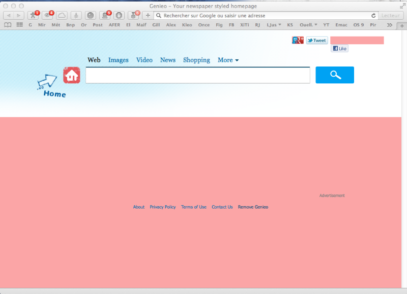

Armé de cette conjecture matinale, je me suis rendu sur le site de Genieo et j'ai installé le Poulpe ce matin dans mon OS («Mavericks 10.9.1»). Il faut 10' à l'installateur de Genieo pour compléter son opération, ce qui laisse largement supposer qu'un travail d'écriture au disque on ne peut plus fourni et complexe s'effectue à l'installation. Mais surtout, le plus inquiétant (pour quelqu'un que les sujets informatiques seraient susceptibles d'affecter d'appréhension, ce qui heureusement n'est pas mon cas, car je suis affectivement totalement infirme par rapport à ce type d'objet) - une installation de Java SE 6 est requise en préalable, afin que Genieo lui-même puisse s'installer et fonctionner [quand on sait les failles de sécurité que l'installation de Java peut créer sur un Mac - j'en imagine sans mal plus d'un en train de flipper carrément :D. Surtout si j'ajoute qu'à l'installation, comme me le révèle «LittleSnitch» qui m'en demande chaque fois l'autorisation - que j'ai accordée pour plonger au plus profond de l'abysse :D - il y a scan intégral de toutes les adresses internet des signets du navigateur actif ainsi que de l'historique de ses navigations...].
À l'issue de cette longue installation, j'ai re-démarré afin de bien enfoncer le clou et désormais mon navigateur «Safari» (que j'utilise exclusivement) offrait au lancement la croquignolette allure que voici :
Bien. Action : il est temps de sortir l'«iFilex» en lui faisant renifler la pièce à conviction : 'Genieo'. Mais auparavant, comme Genieo installe un menulet dans la barre de menus du Finder, dérouler ce menulet et actionner l'option : 'Quit' afin de le retirer de la barre de menus. Résultats de la traque au Poulpe :
  1. ~/Library/Safari/LocalStorage = dossier ;
  2. /Applications/Genieo.app = bundle ;
  3. /Applications/Unisntall Genieo.app = bundle ;
  4. ~/Library/Application Support/Genieo = dossier ;
  5. /Library/PrivilegedHelperTools/com.genieoinnovation.macextension.client = fichier ;
  6. /Library/LaunchDaemons/com.genieoinnovation.maextension.client.plist = fichier ;
  7. /Library/LaunchDaemons/uninstall_genieo_mac.jar = fichier_ressource java ;
  8. /Library/LaunchDaemons/Genieo = fichier_exécutable ;
  9. /Library/LaunchAgents/-->aucun .plist d'Agent n'est créé ;
  10. /Library/Frameworks/-->aucun Framework 'GenieoExtra.framework' n'est créé ;
  11. ~/Library/Caches/com.genieoinnovation.Installer = dossier ;
  12. ~/Desktop/Installgenieo.dmg = image_disque ;
  13. ~/Library/Preferences/com.genieoglobal.settings.plist = fichier ;
  14. ~/Library/Preferences/com.genieo.settings.plist = fichier
  15. /private/etc/-->aucun fichier 'launch.conf' n'est créé ;
  16. /usr/lib/libgenkit.dylib = dynamic library ;
  17. /usr/lib/--> aucune librairie dynamique 'libimckit.dylib' n'est créée ;
  18. /usr/lib/--> aucune librairie dynamique 'libimckitsa.dylib' n'est créée
☞ l'affaire est entendue : le Poulpe l'ennemi se déplace constamment à travers le temps et il a encore changé de localisations partielles de tentacules depuis le constat de Novembre 2013 du site 'TheSafeMac'.
J'ai donc désintallé à la main chacun des items renseignés en noir et en gras de la liste ci-dessus, en bloc, et j'ai re-démarré. Voici ce que j'ai obtenu au lancement de «Safari» :
Pas d'affolement! - il n'y a là qu'une page d'accueil et sa barre de menus. Il convient d'aller pour finir dans les Préférences de «Safari» à 3 adresses :
  • Extensions/Omnibar 1.2 --> désintaller l'extension ;
  • Général/Page d'accueil --> supprimer la page d'accueil «Genieo» ;
  • Général/Moteur de recherche --> Rétablir «Google» par défaut (s'il y a lieu).
