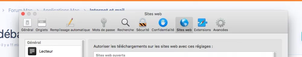

Merci mais je n'y comprends rien. Comme conseillé, je suis allé voir dans les préférences de Safari, les extensions et l'onglet sites web. N'y comprenant pas grand chose non plus je n'ai touché à rien.

Tu vas le retrouver dans☛Safari☛Préférences☛confidentialité☛gérer les données de sites web.
Tu supprimes.
