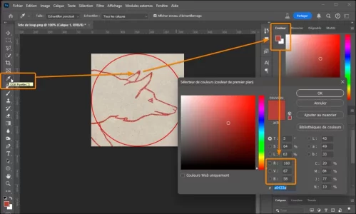

Comme au final c'est un tracé vectoriel il suffit de prélever la couleur de l’illustration originale avec la pipette de Photoshop, de noter ses valeurs et d’appliquer cette couleur au tracé dans Illustrator.

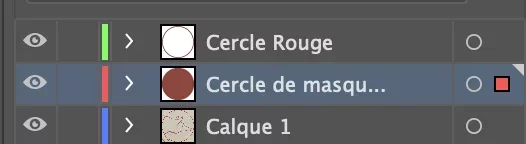

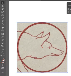

Tu importes ton image dans ILLUSTRATOR. Tu crées un calque dans lequel tu dessines un cercle sur la zone que tu souhaites garder. Tu dupliques ce calque pour lui appliquer la couleur rouge souhaitée.
Tu prends l'outil Pipette.
Tu sélectionnes le cercle dans le calque du dessus et tu cliques avec l'outil pipette sur le rouge du loup (tu peux zoomer pour ça). Ta couleur de rait apparaitre dans le rond et il te faut inversé les zone de couleur pour passer de l'intérieur du cercle a l'extérieur dans la partie couleur de ta palette en cliquant sur la flèche a double sens au dessus de la couleur.
Capture d’écran 2024-05-29 à 23.27.27.png -> Capture d’écran 2024-05-29 à 23.27.20.png
Tu verrouilles ce calque en cliquant sur le cadenas dans la case en face de l'œil sur ta palette de calques.

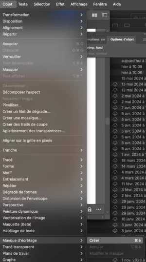

Tu sélectionnes ton image et le cercle précédemment créés avec l'outil de sélection (en haut de ta palette d'outils) en traçant une section sur les deux images afin que tout soit bien sélectionné (image et cercle vectoriel)
Tu vas dans le menu OBJET puis MASQUE D'ÉCRÊTAGE puis CRÉER.

Prélever la couleur avec la pipette et noter ses valeurs (double-clic sur le carré rouge de la palette Couleur).

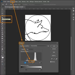

La contraster au maximum en utilisant les Niveaux : menu Image : Réglages : Niveaux

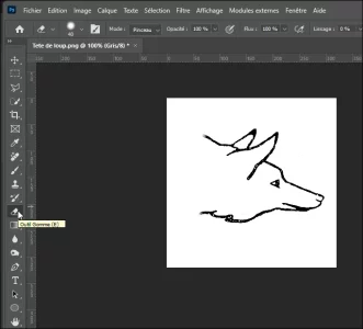

Supprimer les pétouilles et les parties indésirables avec l'outil Gomme.

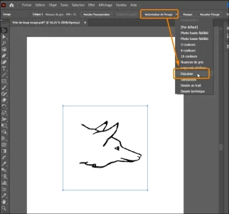

Cliquer sur "Vectorisation de l'image" : Esquisse (ou autre tu peux essayer diverses options).
Cliquer sur "Décomposer l'image", qui vient de remplacer le bouton "Vectorisation de l'image", donc au même endroit.

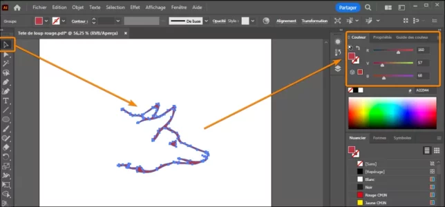

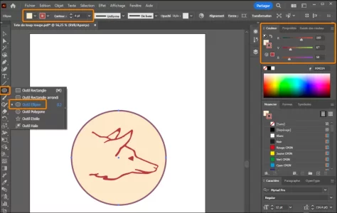

Sélectionner les tracés pour leur appliquer la couleur rouge.
Tracer un cercle avec l'outil "Ellipse" (avec la touche majuscule enfoncée pour obtenir un cercle parfait).
Passer le cercle en arrière-plan : menu Objet : Disposition : Arrière-plan.
Lui attribuer une épaisseur de contour, une couleur de contour et une couleur de fond.
3- Enregistrer au format Ai, SVG ou PDF pour le conserver en vectoriel.
