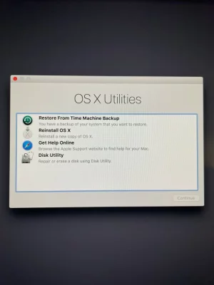

Si tu redémarres en maintenant la séquence de touches shift+alt+cmd+R jusqu'à voir une icône d'un globe tournant indiquant une connexion sur les serveurs d'Apple. Dans la fenêtre avec les 4 outils, quelle est la version de macOS qui est proposée ? On suppose que tu n'as pas un autre Mac, ni même un clone ?
En faisant cette manip', je tombe effectivement sur la fenêtre avec les quatre propositions, la deuxième étant :
"Reinstall OS X
Reinstall a new copy of OS X
C'est bien, mais quelle est la version qui est proposée ? De plus, on ne connaît le modèle exact de ton Mac, un MBA, MBP, iMac, Mac mini, référence, année ?

Après avoir fait "Alt + Shift + Command + R", en PJ la fenêtre qui apparaît.
Il s'agit d'un iMac, version 17.1, 27 pouces, RETINA 5K.

En fonction de la fréquence du processeur, ce serait donc 1 de ces 3 modèles là... https://everymac.com/ultimate-mac-lookup/?search_keywords=iMac17,1 ...et ta copie écran montre que ce serait OS X El Capitan qui est proposé.
Ton souci est que l'installation depuis les serveurs d'Apple ne risque pas de fonctionner. Déjà, confirme que c'est bien 1 de ces 3 modèles et as-tu à disposition ou pas loin un accès à un autre Mac ?

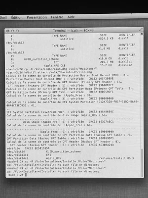

Comme les autres, je dépanne un collègue et j'ai un soucis pour ré installer Lion suite à un plantage..
Tout a fonctionné impeccable jusqu'à ce message-là.. je vous joint le retour que j'ai eu..
Si quelqu'un a un peu de temps pour m'aider...
Merci d'avance ;)
    772,2 KB · Affichages: 48
31 Décembre 2000 ! --> forcément le programme d'installation rejette l'installation.
Passe (exactement) la commande :
date 0622184318
  • qui inscrit la datation : 22 Juin 2018 > à 18H 43'
