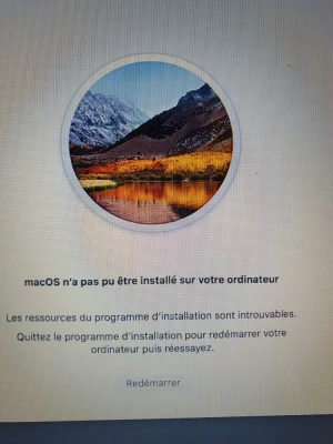

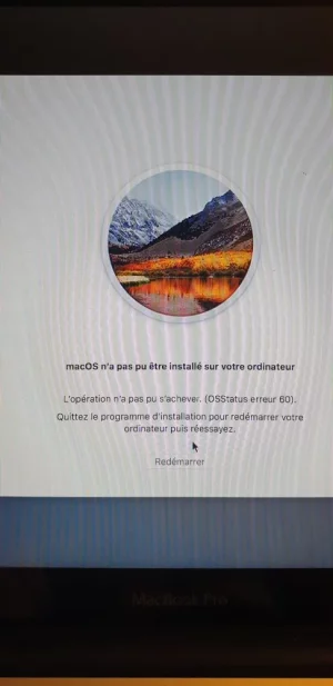

J'ai un Macbook pro mi-2012 avec un OS 10.13 High Sierra.
Après 3 jours non stop d'utilisation intensive (simultanément visioconference + cam sans fil + sortie son Bluetooth + sortie vidéo-projecteur), un cercle barré est apparu au démarrage, mais l'exécution était possible mais tout est devenu EXTRÊMEMENT lent, avec un chenillard qui n'en finit pas entre chaque action.
J'ai d'abord vérifié les disques avec l'utilitaire S.O.S. : tout était nickel.
J'ai donc essayé de réinstaller l'OS High Sierra (en relançant avec cmd+R) à plusieurs reprises : à chaque fois, après 19h d'attente, ça a échoué, avec des raisons différentes : voir les captures d'écran.
Idem quand j'ai essayé de reinstaller la version de l'OS d'origine (maj+alt+cmd+R).
Impossible aussi avec ma clé d'OS bootable et avec ma sauvegarde Time Machine.

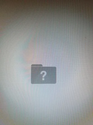

De plus, maintenant je ne peux même plus redémarrer normalement : j'ai l'image d'un dossier + point d'interrogation ou parfois même un écran gris.

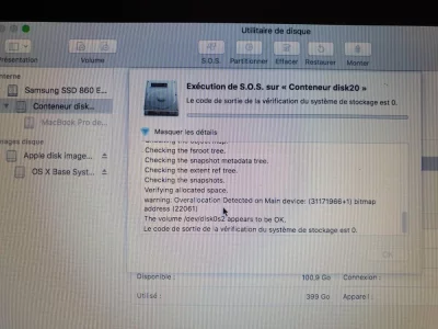

Et en lançant l'utilitaire de disque sur le conteneur, je vois dans le rapport : "overallocation detected on main device..." : voir capture d'écran.
Je ne sais plus quoi faire...
Merci pour votre aide !
As tu essayé de sortir le SSD et le mettre dans un boitier externe ? Si tu ne l'as pas tenté, alors tente, dès fois que ça soit la nappe la fautive.
Merci, je ne suis pas équipé pour et je ne sais pas si je saurais faire, mais j'essayerai peut-être, en dernier recours.
Concernant les messages d'erreur (captures d'écran), vous avez des idées ?...
